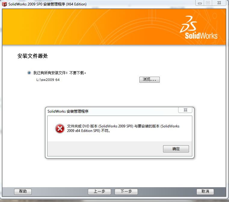

我在在WIN7 64位下装SW2009 64位要我去下载安装文件?请问是怎么回事谢谢!
发表于 2009-6-4 17:23:38 | 显示全部楼层 来自: 中国浙江温州
我也是同样的问题,请高手指教一下。
发表于 2009-6-4 19:09:37 | 显示全部楼层 来自: 中国广东珠海
修改swdata1.id
发表于 2009-6-4 19:12:35 | 显示全部楼层 来自: 中国广东珠海
修改为SolidWorks 2009 x64 Edition SP0
