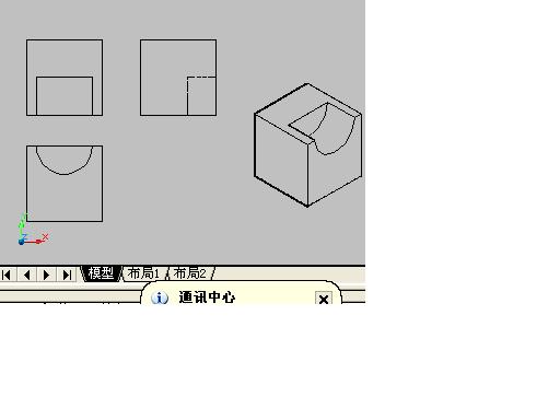

发表于 2009-4-16 18:45:08 | 显示全部楼层 |阅读模式 来自: 中国河南洛阳
请教高手,怎么能把三视图和立体图放在一张图纸上,并可打印出来,- y4 s9 i5 B* @: t" D- r: Y
能把详细步骤告诉一下吗?

回复 1# cidao7512 的帖子
在立体视图时输入UCS-V就会转成俯视图视角.跟平面图在一个面上了
发表于 2009-4-17 13:08:57 | 显示全部楼层 来自: 中国广东汕头
如果三维图是在单独一张图纸的话就可以先把UCS坐标改成当前视图,然后复制,再到二维中粘帖。
发表于 2009-11-2 18:45:24 | 显示全部楼层 来自: 中国北京
在布局中使用
* g' q: J0 t. W4 l0 m6 J( _0 Y! P1、mview新建四个视口
! _/ T' n+ P& Y( j0 R; o0 A; d7 b1 U2、在相应的视口中放置相应的视图(双击视口就可进入图纸空间进行操作)
woaishuijia + 3 应助
发表于 2009-11-2 21:05:40 | 显示全部楼层 来自: 中国青海西宁
把两张视图粘贴到一起就行了。
