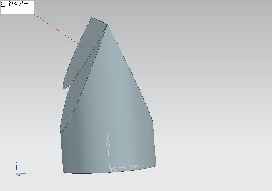

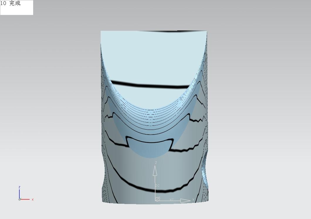

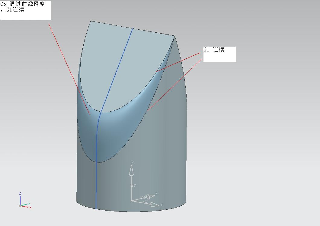

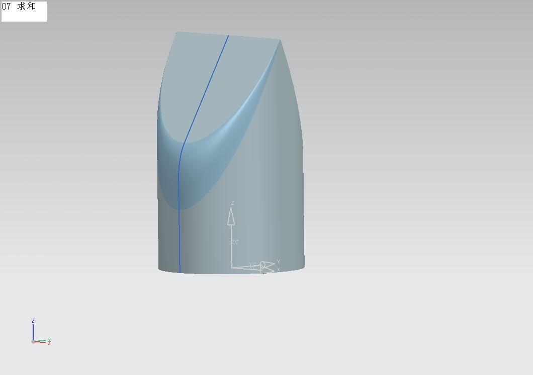

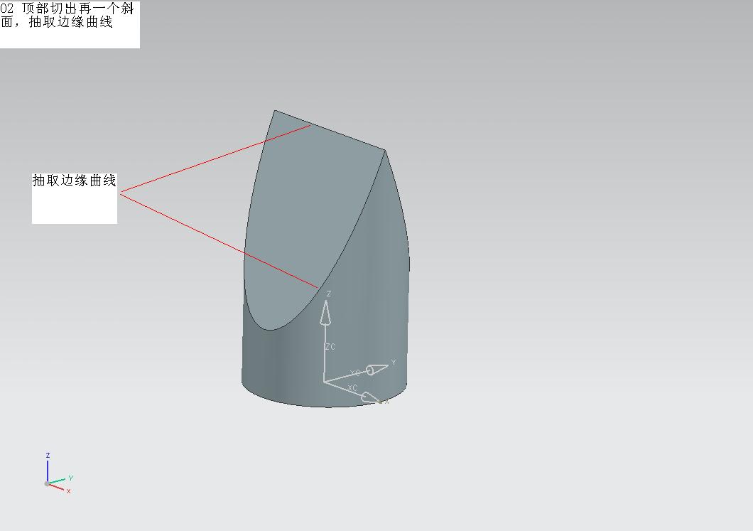

4 q* ^) z, G* O4 I- u: y6 e$ d8 e 01 拉伸1个圆柱,顶部切出一个斜面,抽取边缘曲线.jpg

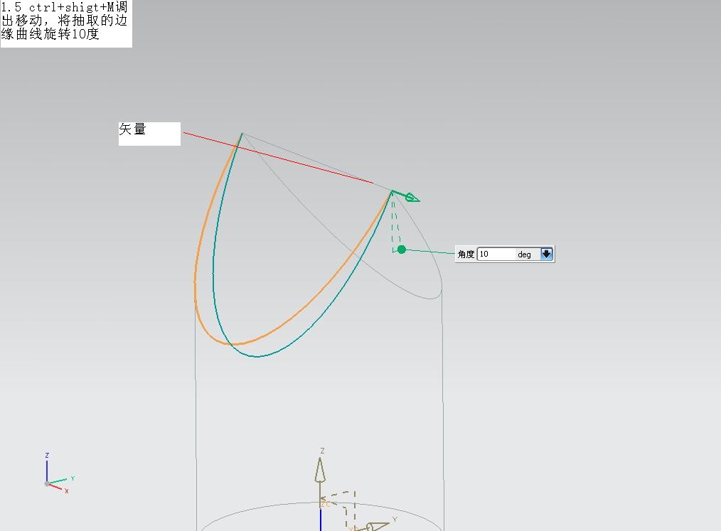

# ]/ a# z0 |/ S' W 1.5 ctrl+shift+M调出移动,将抽取的边缘曲线旋转10度.JPG
7 i5 n- o2 K/ L8 J9 m 02 顶部切出再一个斜面,抽取边缘曲线.jpg 9 w! |: T. I4 e7 i' [4 |
8 p1 }7 V. u2 D# C* z0 ?6 Z: a! k 04 与参考平面做相交曲线,桥接.jpg
1 d/ m6 s4 ~: g/ Y5 x2 v 05 通过曲线网格,G1连续.jpg ! f' s( w7 j! {, K& i* c  S
06 做有界平面,缝合.jpg 8 S& y& n) I; I; M: g8 s  W/ y
07 求和.jpg ! k$ h$ I/ f9 m% h/ g. e6 B
; S, y1 u8 S9 ]& B3 L 09 拉伸切除,倒圆.jpg 3 W0 }4 m; ~0 x! `
) D* ^; \6 M: K* ~6 i  {7 p2 L

 楼主| 发表于 2009-4-18 08:19:47 | 显示全部楼层 来自: 中国北京
实在不好意思,截图漏掉很关键的一步“ctrl+shift+M调出移动,将抽取的边缘曲线旋转10度”,现在补上,序号为1.5 。
