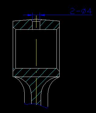

各位高手先看看图,在一个通孔圆周上钻小油孔产生很大的翻边毛刺,接着镗通孔时,毛刺又会反向小油孔里边,用自制的工具伸进小油孔只能去除掉大片的毛刺,而小油孔边缘还是有很硬的毛刺去不掉。如果用力,毛刺就又会反向通孔里边,导致通孔跟销子不能很好的配合。" z1 q- p! T2 O3 Q& W- o: ]
       各位讨论下看有没有专用的工具或者巧妙的方法来彻底去除掉油孔的翻边毛刺,而又不影响通孔的表面。

工艺:先镗大孔,再钻小孔。
# w% N; @$ b3 e) w# ^/ ^* @用气动或电动手工工具,夹一个圆形磨头磨就可以了。) T* N3 w! D4 m: J3 R8 t$ q& h
这样一般的要求就够了。

抛光试试...
发表于 2009-4-21 12:31:08 | 显示全部楼层 来自: 中国山东威海
我们曾经用球头锉刀去交接处毛刺感觉效果不错
