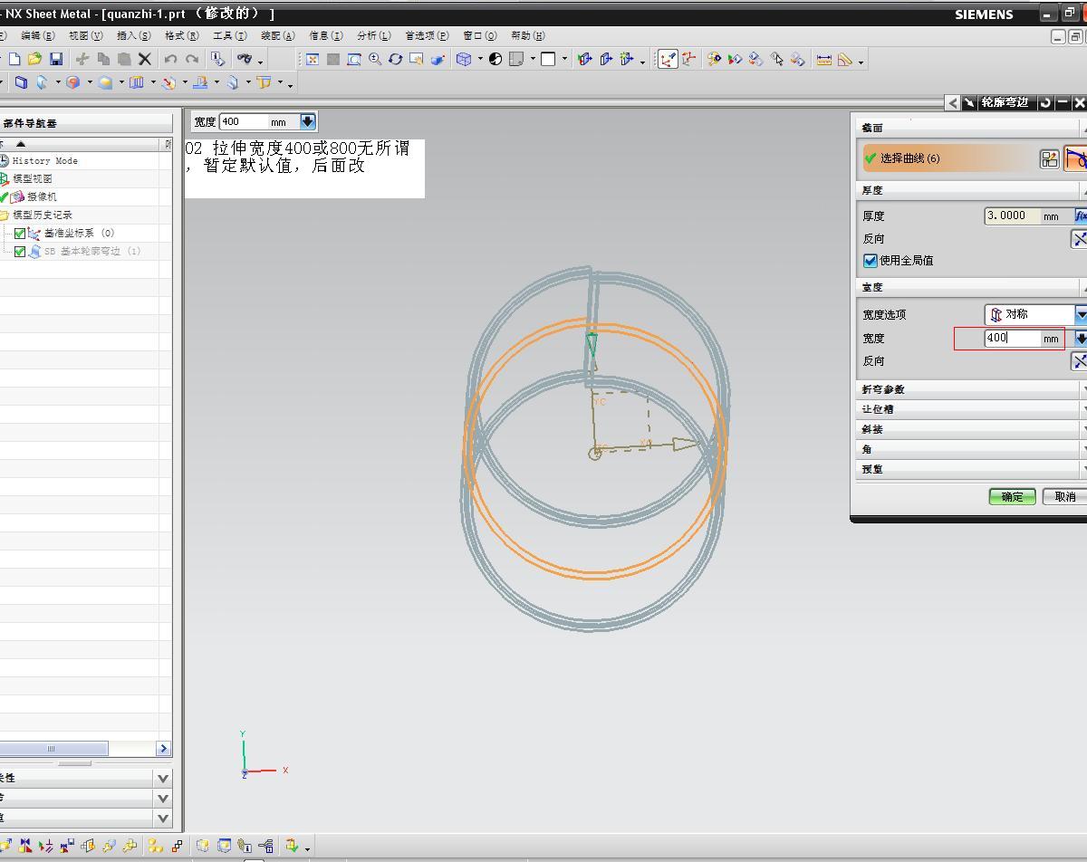

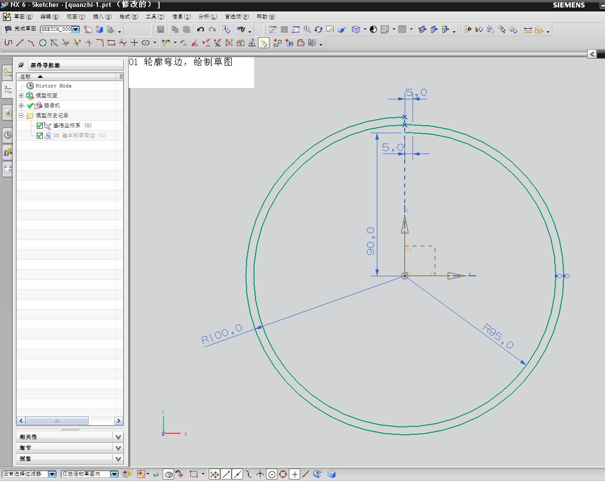

6 d" T4 A- Z8 d2 J 01 轮廓弯边,绘制草图.JPG 7 b2 }. W$ }( X; J/ w, N

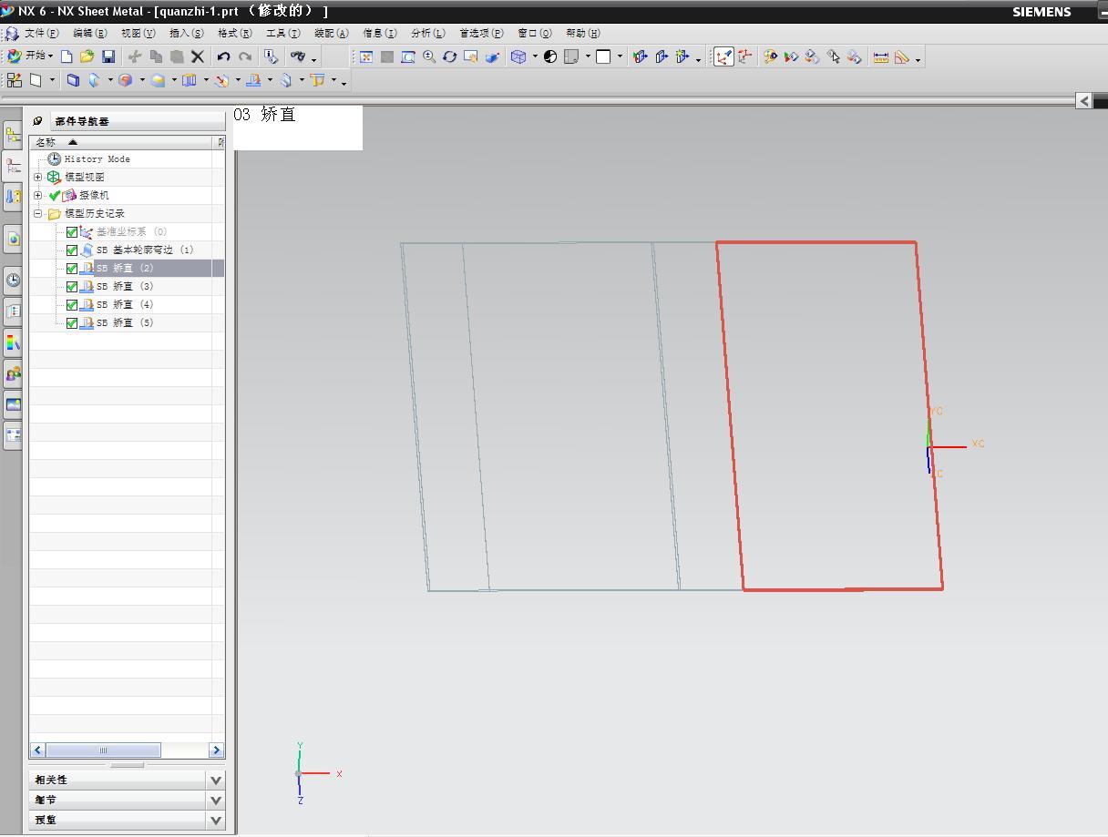

$ J8 F8 f: ~: \$ N) F, H" j 03 矫直.JPG

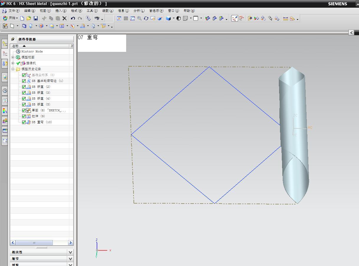

" o. h! ?( W1 @  j 07 重弯.JPG 4 e1 R, n7 g7 e$ X% d

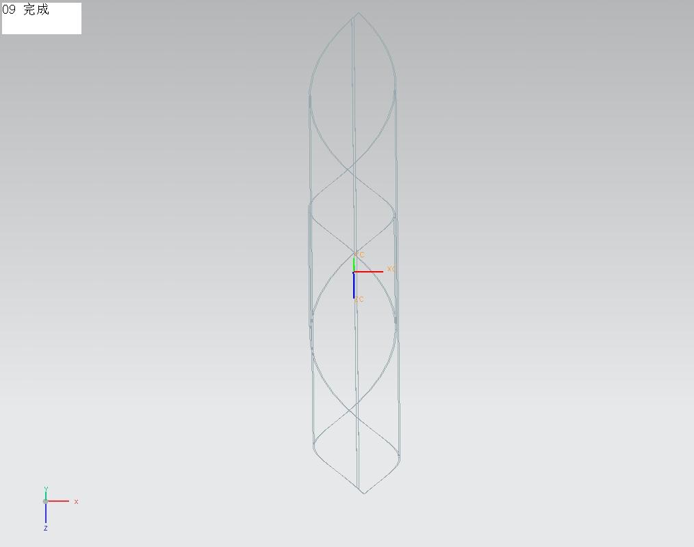

08 完成.jpg % K* ?+ E3 d7 M$ J/ i1 b  s
09 完成.jpg 2 U/ l: N# u& v+ K  ?$ n
