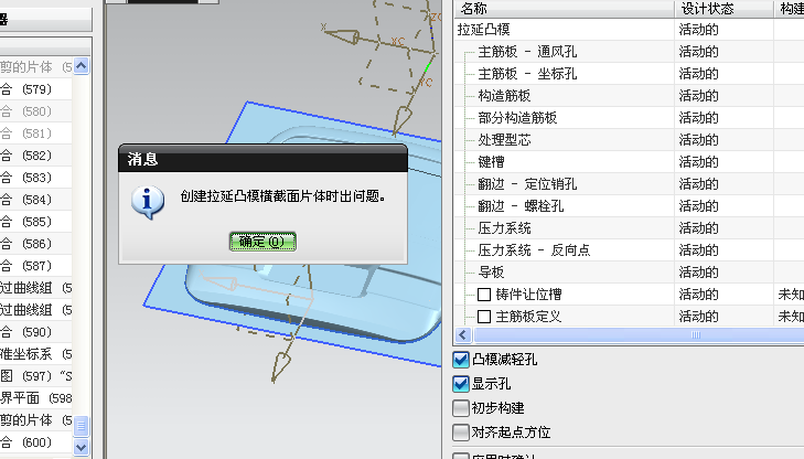

使用冲模设计模块设计模具是提示“创建拉延凸模横截面片体时出现问题”是怎么回事?
发表于 2010-7-25 17:10:20 | 显示全部楼层 来自: 中国广东惠州
片体没有缝合好,或者你提取的面不完全,而且你的片体大小一定要超过实体的外形,你按照我的方式试试
