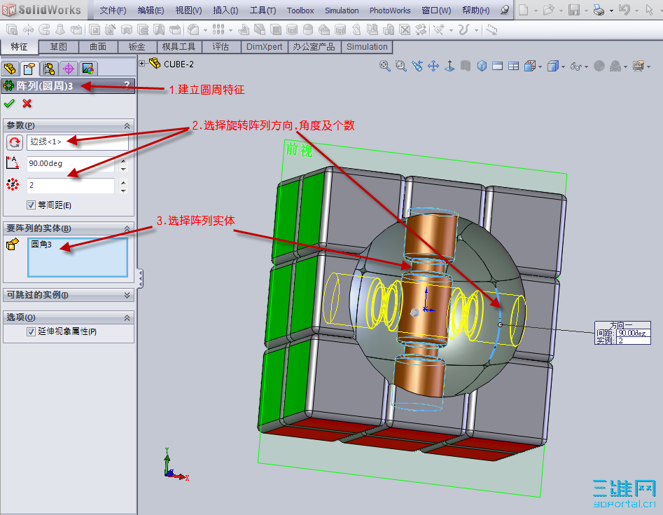

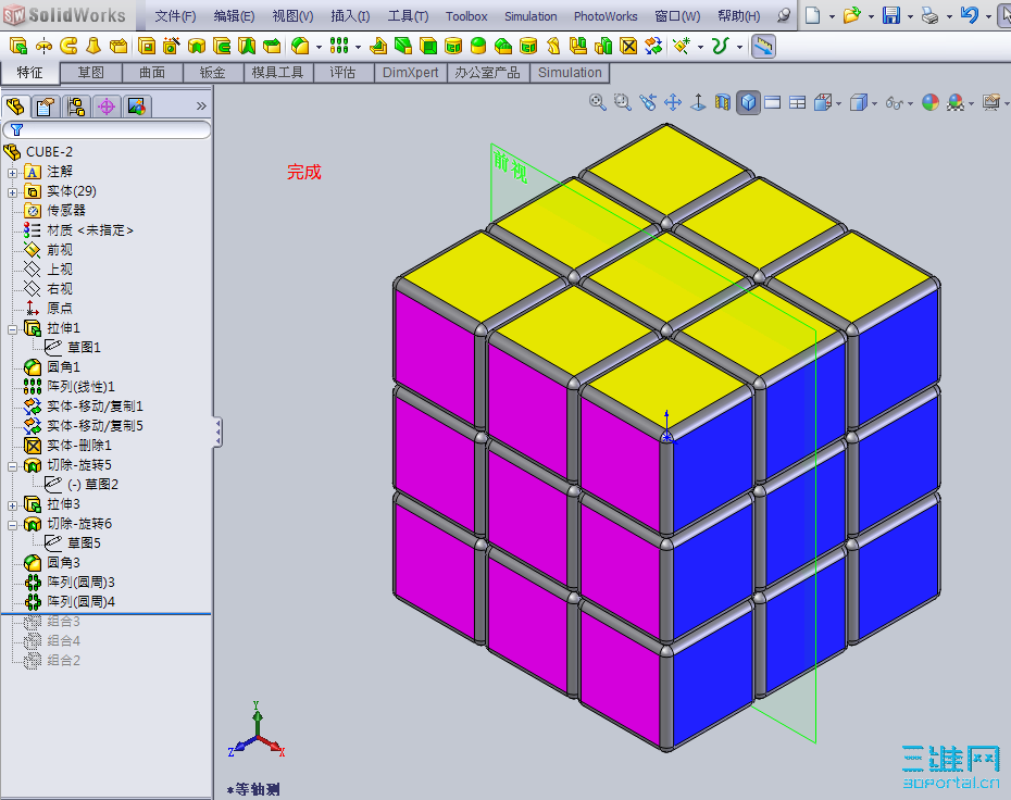

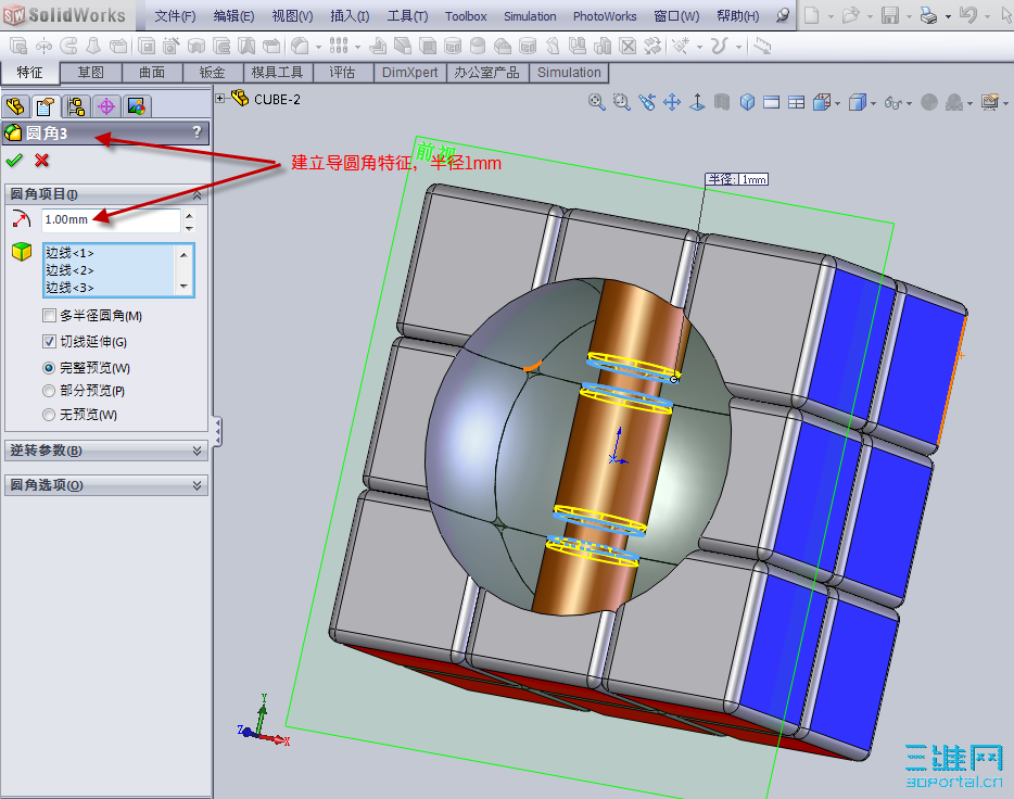

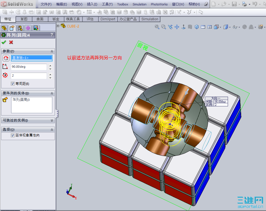

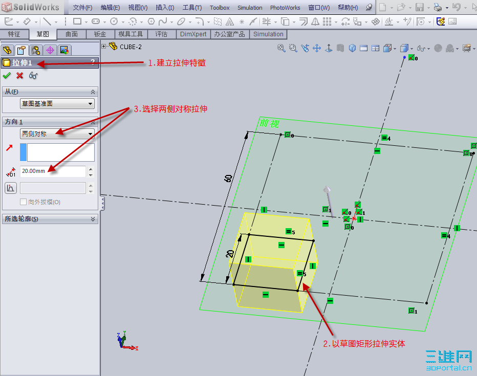

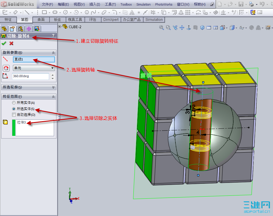

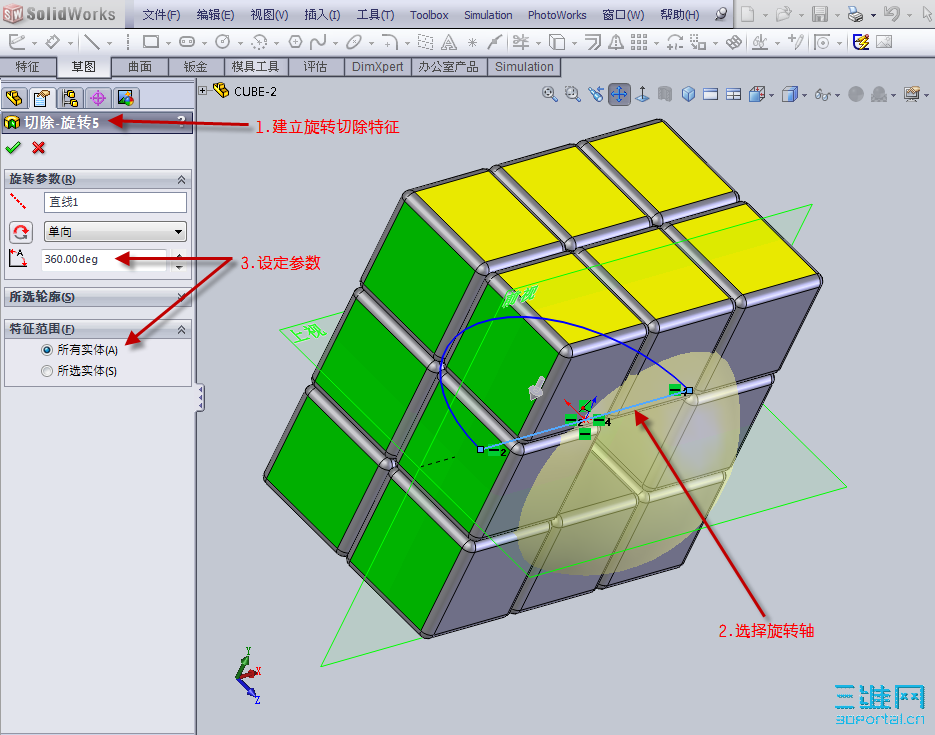

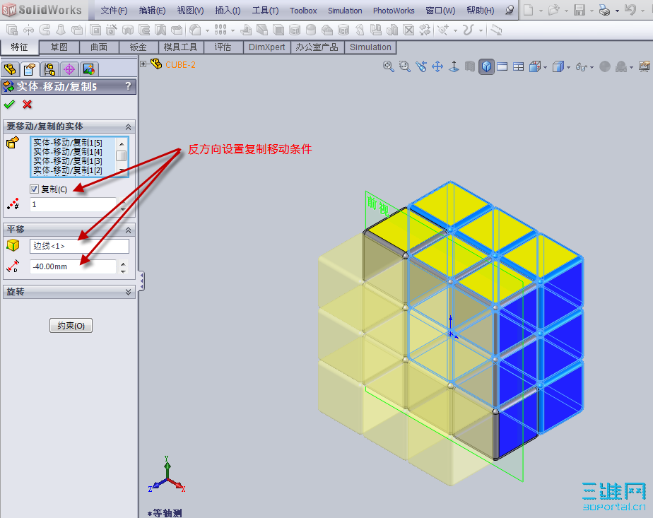

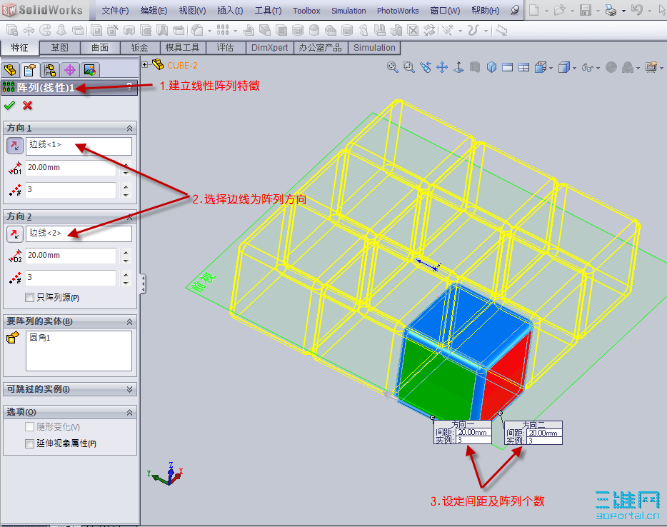

发表于 2009-4-20 00:47:04 | 显示全部楼层 |阅读模式 来自: 中国台湾
源題連結:http://www.3dportal.cn/discuz/viewthread.php?tid=634346&highlight=%C4%A7%B7%BD$ m: Y( u' h6 h( a/ B# K
本題僅依樓主要求建模,若需要完整魔方結構可參考原題4樓及10樓所製作之源文件!! Z2 ^; Z' r3 n  X) ^& b
有聲視頻教程在二樓
# }! R; R, _# q& L# U0 T# A0 |& A) P3 l2 m6 @3 X. M$ T. G" ~$ y
1.
! [6 w7 S! b0 q* R- K8 a( ]* K/ D# S' C! g8 d9 h
2.6 C# }9 h: m" m5 R6 J
0 h: g1 M+ b1 z  M  @4 U7 V, P' L1 m3 J& `3 M5 K
3.) k, Q3 H9 Q# H
1 z" F$ Q. Q$ g" p/ H. ^9 R5 T" j( Y% d: s5 l; M* f) m
4.3 U4 D" w# Q/ |# v( U# n
' T( R9 a6 `4 X" N: w7 I; v5 L
! S: I" ^& p1 w& Q0 u5.
2 h( t  w( K% B1 o, C& X 5.png + o: ?! f- c0 x& `
2 ^- u6 V2 x- A6.& l: g4 e/ x, U/ g: p2 n: X
  ?, @5 {# l+ D, N
( g/ m% r6 A7 m  P. w7.
8 m: l) u4 g# ^9 x& V 7.png
) w7 K' K4 e* p  x; M  v# O, E( x
6 N2 r! c1 ]# y; N. U8./ g; m9 I* }$ c1 O3 X) j0 Q
8.png & b0 a+ Q$ i3 H- l4 ]
. O, \9 S& t* u& ]7 F9 A/ \  _
9.
  Z  g9 N& Y3 B! Q/ ~. x/ w 9.png
, h8 v4 A0 z$ B  [0 U1 i& |. r9 s) o3 Q6 g1 r
10.. V6 ^) S* I/ g4 w( d/ @9 \
10.png - w/ ?, Y' N9 f5 e9 M& K% U
# L3 B$ L, s" u3 {0 ?11.
; _! l) y5 f* l5 y9 |# v* t 11.png 7 S  A3 c8 \& a8 g; A+ M% C6 G
! V' n- m5 G+ O& R9 j! k
12.7 P) w/ }  @3 p- e
1 I2 l' R9 ]# e" J1 w1 ]$ d4 p- q' f5 T4 |5 q/ a/ Y( H
13.
/ W$ q4 y6 d' ^% o# w, Y9 g" v 13.png + @* u) J0 {: t5 o: e* I1 r* A
9 v" w4 T2 W: E4 @" s  J$ }) D14.
' W7 m: |2 I* Y- d 14.png
- s) j% f3 g: K" X- v$ ~* Q1 V( O
6 [* o4 e; C8 W7 g15.# s; c+ _9 [' x4 h$ S4 Y
15.png 1 Q1 \) z- d/ W: L8 }
5 ~  H( b0 A& d/ _; g6 x- H, g+ V16.4 @, m! K9 H8 Q
16.png ; \7 W# R+ C1 d8 O: ?. Y
* B8 c8 N( k! y
17.& U+ F7 F1 }; w
! P8 Q; R( F! l% v5 ~2 P3 w
4 K9 A# X; H1 [; V( K5 C- z% m6 a- ?/ k18.0 d1 \7 J3 a4 s
18.png 6 c5 b1 D3 K% h: o9 [& B9 {
$ @" j4 L: I8 Y( O
19.
' j* G& D* J! ~: m1 Z
5 {& |. K/ D9 U; K& h) v20.
/ u. f! d& A) S, C: c% s% N 20.png " P- p0 b! x' _  Z3 u4 `8 D# \- a) S
, a% t" B, O4 B7 d

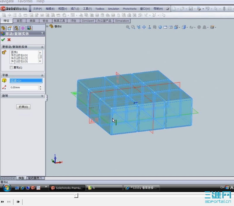

有聲視頻教程,共17告壓縮包。8 X) p5 W4 _% D/ ^, Z# J4 z
依慣例附上視頻截圖!) F$ K$ {7 C6 U9 b& C. k7 h% }2 W
" r9 s. V* E, M. m5 ^$ o: u7 s& _6 Q" w& q7 Q8 y  u: g* e. N/ t
7 s$ E5 V! X, B8 Y$ k, p 2009-4-20 上午 01-48-21.png   W' O9 M+ ^6 b2 b
3 u" e0 s+ l0 N, m8 H
[ 本帖最后由 kevin_pcac 于 2009-4-20 02:46 编辑 ]

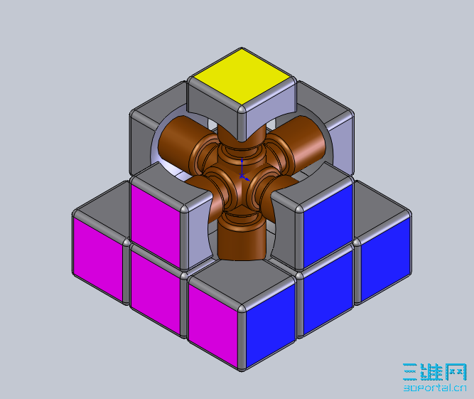

发表于 2009-12-28 22:54:42 | 显示全部楼层 来自: 中国上海
结构有些不对啊,那八个角块没有和主体配合啊,保准散架啊,呵呵^& {5 W6 n% G2 `8 n. U, U5 x
不过做的还不错!呵呵……
