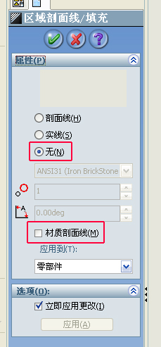

发表于 2009-4-20 17:12:05 | 显示全部楼层 来自: 中国江苏南京
左键双击剖面,设置属性为无

发表于 2009-4-20 17:30:49 | 显示全部楼层 来自: 中国北京
楼主是想让剖视区域内的个别零件不被剖开吗?还是单纯去掉剖面线?

发表于 2009-4-20 23:35:34 | 显示全部楼层 来自: 中国浙江杭州
我想楼主的本意可能是想编辑工程图剖面线,3楼表达的很清楚啦!
