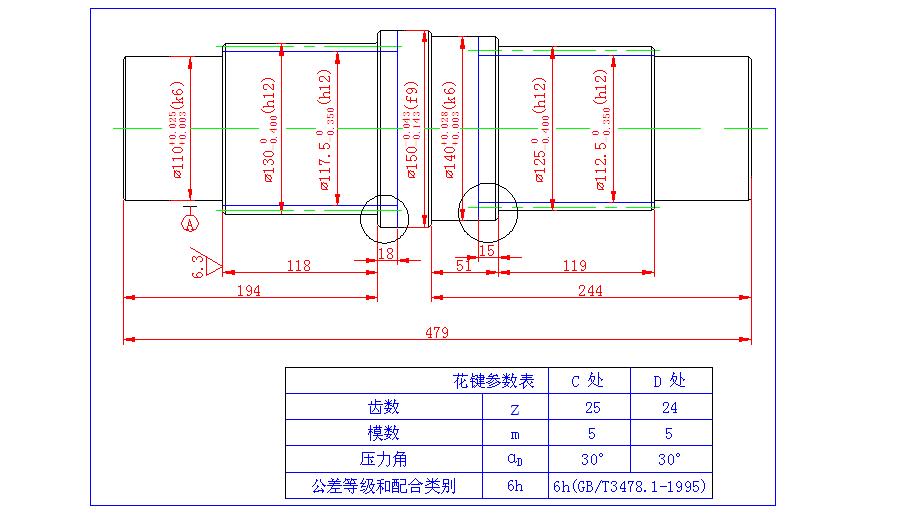

这个轴上有2个渐开线花键,如果用滚齿刀滚的话,好像不能保证滚到轴肩的根部,就是我画圈的地方,因为滚到根部时,轴肩就会被滚掉,大家有没有什么好的加工工艺呢,要保证轴肩不被滚掉,而且花键能到轴肩的根部,谢谢大家了。

切削好像不太可能,挤轧可能否?

用花键冷搓工艺加工比较好。

有效长度就是到轴肩处,只要轴肩不被滚完,就是说定位尺寸长度在就行了,有滚刀的痕迹也不怕。

使用齿轮插床可以达到要求
 楼主| 发表于 2009-4-23 23:10:11 | 显示全部楼层 来自: 中国山西长治
插齿可行吗,好像轴比较长啊,而且没有退刀槽啊

没有退刀槽啊,有退刀槽就用插,花键很大,模数也大,只能是滚齿或者插,,滚丝和撮丝不行

带退刀槽比较好,反正轴肩定位可以后调,带旋转的五轴加工中心都难保证

数量少时可用电火花加工,效率慢。该零件的结构能否改动,使零件的加工工艺性好。

楼主感觉你这个轴可能是不太懂工艺的人设计的,首先为什么需要花键到轴肩呢?如果一定要达到118的有效长度可以考虑整个轴加长一点啊,而且看你的图118的长度,如果要插削的话,就是中间开个25长度的槽也不影响的啊,

没有这样设计的,滚齿,铣齿都不可能了。滚轧吧,模数又太大了,我见过滚轧花键最大是4模数的。7 d: l4 [9 |: N4 B% Z% b

7 v  @7 M! }" X  f# l: B好了,言归正传,如果必须这样,在下建议还是在外径上先留较大的余量,用电脉冲先把渐开线以及齿根部分加工出来,再车去外圆多余部分吧,只是效益太低了,没有办法。

一般的加工方法都可以,啃一点轴肩不影响使用。因为加工时不会把轴肩整个圆周方向都切削掉,切削掉的部分也就是与键槽相对应的位置,一样不影响定位。

冷挤压加工。搓花键不大现实,模数大了点。
