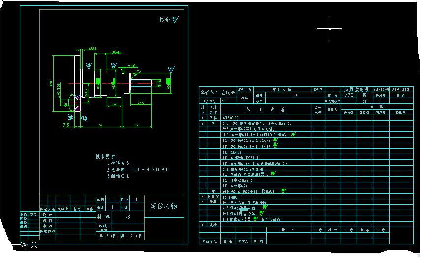

我替你贴个图,以后自己贴上。

AUTOcad2007做的 好象我另存为2004了

给楼主提个建议,图纸设计有问题,工艺编制有问题。0 V1 ^7 F( R  i+ u5 G- q/ I
图纸问题:M10外螺纹按图要求加工到跟部不好,3-φ7孔应该标注φ49,三个定位外圆有跳动要求,定位外圆倒角以15度为佳便于导向
6 l/ y! W9 d( X9 q6 g工艺问题:M10螺纹在热处理后加工,工艺流程是:普车--热处理--精车--钻--磨
