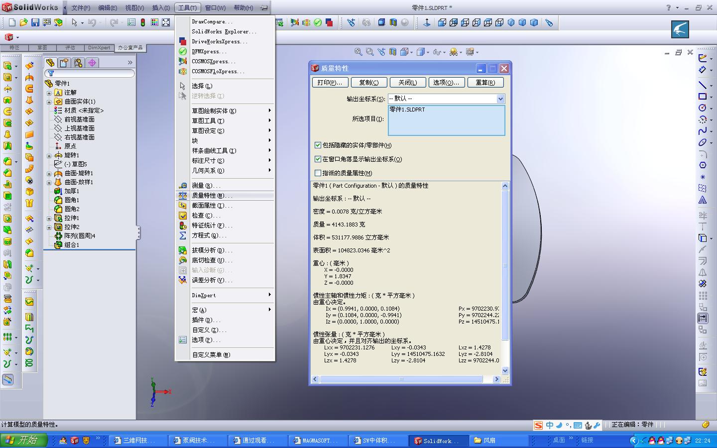

求助SW中体积测量方法,谢谢各位大侠指教
发表于 2009-4-23 22:27:10 | 显示全部楼层 来自: 中国安徽六安
打开 工具  质量特性  就可以看到了

首先谢谢回复,想测量一个实体一部分的体积怎么弄,谢谢指点迷津
发表于 2009-4-24 06:40:19 | 显示全部楼层 来自: 德国
先把物体切割成你所需大小

我是搞柴油机的,意义就是想测量一下,油底壳油面的上限与下限设计机油标尺
 楼主| 发表于 2009-4-24 21:12:03 | 显示全部楼层 来自: 中国河南洛阳
我今天也研究了一下,也是这么弄的,还有其他方法吗?SW可以直接测量空腔的体积嘛?谢谢你的指教
发表于 2009-4-24 22:12:13 | 显示全部楼层 来自: 中国安徽六安
如果你真的特别需要的话,可以用模具工具里面的型腔这一工具,把空腔变成实体,然后测量

楼主是想测量空间体积吧;你可以新建一个轮廓和空间差不多的零件,然后将它插入你要测量的零件里,采用组合的方式将不要测量的实体删除。。。就可以得到你要的空间实物

用SolidWorks 的流体插件Floworks可以实现!只要把你想要测量的空腔用一个板封闭起来,Floworks就能够直接检查出空腔体积,还可以生成流体域的三维模型
发表于 2009-4-26 22:31:09 | 显示全部楼层 来自: 中国湖北孝感
将油箱上部油嘴以上裁掉,剩余得到一数值。即上限
; k! c5 n; k; {: d将油箱底部油嘴以上裁掉,剩余得到一数值。即下限
