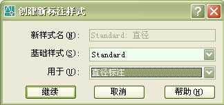

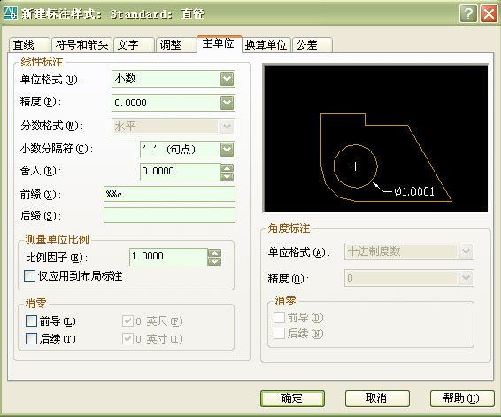

对于直径楼主可以新建一个“直径标注”,将其中的前缀改为“%%C"就可以了,角度标注就没有办法了。

用标注样式管理——新建——主单位——前缀——符号;汉字(不能用CAD默认的代号)。角度用标注编辑修改。试试看。
