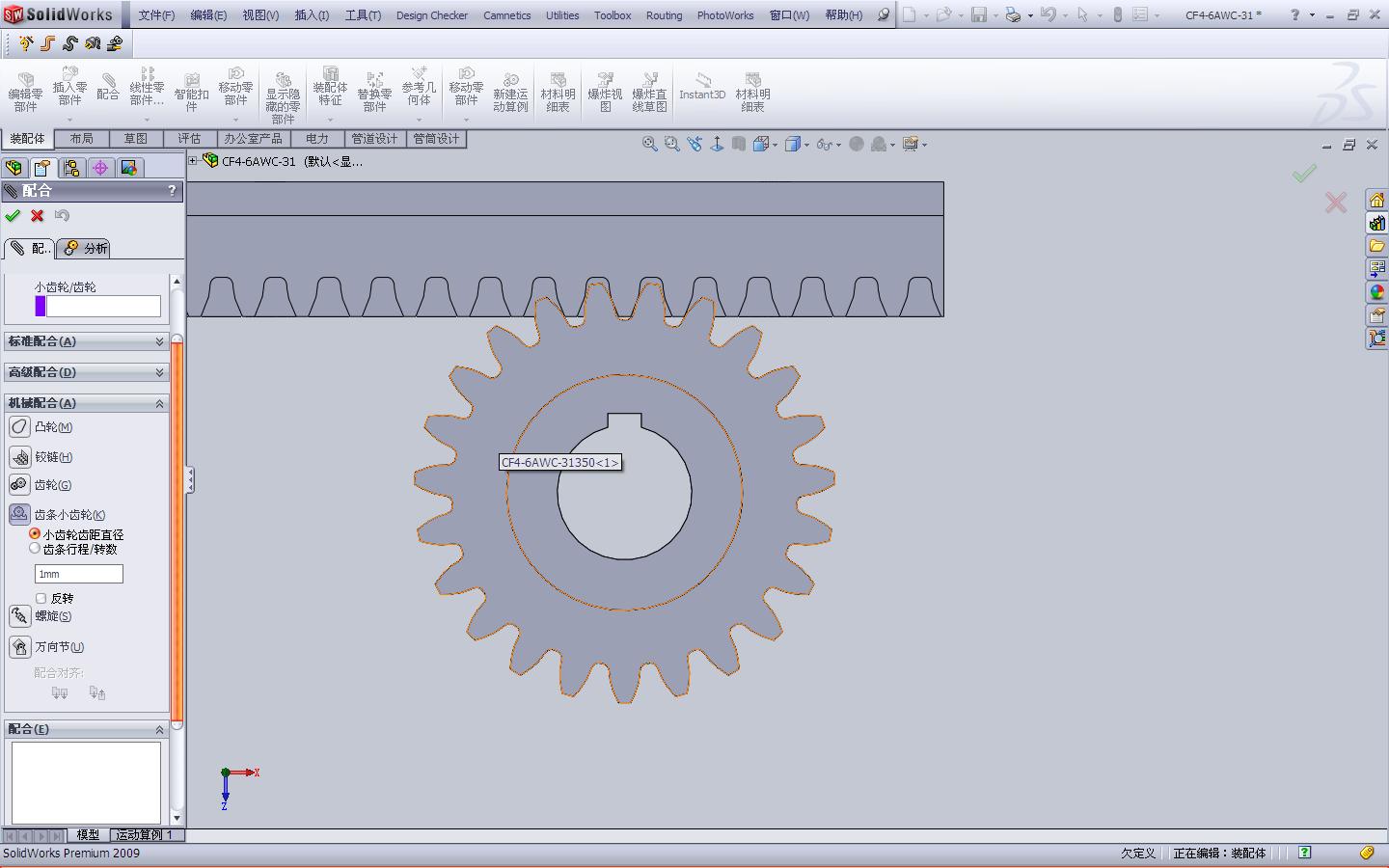

请教各位齿条与齿轮的配合是怎样弄的,而且是那种动画的那种,小弟上传了零件和装配体,请帮帮忙啊,我都弄了十多天了还没弄出来,现在急用!!!!!!先谢谢了!

08版里有个齿轮配合的配合,可以添加传动比的配合。齿轮齿条应该也一样吧?09应该也有。
发表于 2009-4-25 08:32:43 | 显示全部楼层 来自: 中国浙江温州
就是齿轮和齿条配合,平时拖动时可以看到它按指定的参数转动或平移,要动画就用自带的动画插件。
发表于 2009-4-25 10:25:24 | 显示全部楼层 来自: 中国浙江温州
重新装配了下,基本没问题,齿轮必有旋转中心,齿条必须沿一方向移动,(这俩个最基本的约束都没有)。另外,楼柱的齿条齿距有问题!

发表于 2009-4-25 10:55:43 | 显示全部楼层 来自: 中国广东佛山
在草图上画节圆,一个过齿顶中心做垂直相交线 ,一个过齿根中心做垂直相交线, 配合时节圆相切,两条相交线重合
