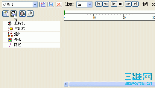

我画完一个减速器后,也装配好了,然后一步步给他爆炸开来,我就不知道那个动画给怎么搞?就是想把爆炸的过程用动画输出,不知道哪位大虾搞过,帮个忙啊,谢谢了!2 G$ k+ ~( O! J! t0 ?3 k& w6 r

?在装配体里面右击总装配,里面有动画解除爆炸,和动画爆炸的

2 e# ?9 M- S+ g. c/ q# p! D" B* _: x) A4 n- }- `
如图(ST2截图),使用保存动画命令,保存成视频格式文件。; `5 P" c# N& X9 q7 U1 S" y! I7 ?
