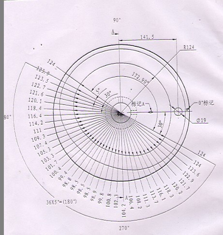

我是刚刚接触sw不久,以前的画图软件业接触过但是没有画过曲线的,现在把图传上来,请各位指点应该如何画,诚谢!  B" l% {5 t9 Z; ?- U! \
注:左边是180°

是凸轮,用什么命令画那?
发表于 2009-4-24 16:08:00 | 显示全部楼层 来自: 中国广东惠州
就用樣條曲線描點啊!
发表于 2009-4-24 16:15:30 | 显示全部楼层 来自: 中国上海
画这种曲线和CAD里差不多啊,先作辅助线把曲线上的点一个个找出来,然后用工具(菜单)→草图绘制实体→样条曲线,用样条曲线把点一个个连起来就行了。

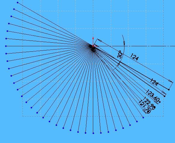

画一条起始线段,长度可定义一下(当然包括角度)。然后根据需要圆周阵列该线段,框选删除中心处的两条线段(电脑屏幕显示原点处黄色小方框),选中其中任一条阵列的线段并解除阵列之约束并将所有阵列之线段固定之(框选选中),其目的是固定了线段的起始点和角度。对其末瑞并没有加以限制。再依次定义各条线段之长度即可搞定之。免除了在线上打点这一步。像此图一般在10分钟内可以完成。

7楼的办法能行,因点的位置不一样所以利用作图法描点只有他的方法好一些。
