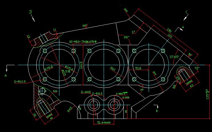

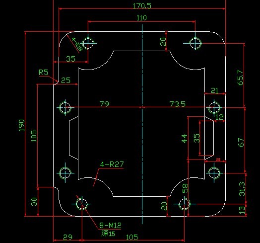

请教高手,工厂要做个专机加工下面这个C面上的8个M12的螺纹光孔,用什么夹具夹紧,工序图又该怎么表示才能表达定位基准、夹紧部位和方向呢?

图一.自由公差,先画线,就用最简单的压块压住,上摇臂钻床如何?

将零件用大虎钳装夹,用杠杆百分表打平C面即可加工!

第一张图可划、铣。钻。第二张图可划、铣、钻、镗。可以解决

角度弯板+钻模+压板,摇臂钻床即可

做工序图和加工示意图的话,个人认为应首先画出该工件如何装夹、定位,刀具如何对刀,然后再给出加工步骤,控制尺寸,最后有数控程序的话将数控程序给出。
发表于 2009-6-2 16:32:17 | 显示全部楼层 来自: 中国江苏南京
用数控镗铣床上角度头,将C面上某一点作为工件坐标系原点,按图计算出8-M12孔在该坐标系中的位置,进行加工。

螺纹孔不是定位孔,没有太高的精度要求,可以采用盖板钻模,用压板直接压到加工的面上,用摇臂钻加工就行

发表于 2010-6-9 16:50:43 | 显示全部楼层 来自: 中国山西太原
1  铣基准平面,以下图底面及三孔端面为两方向基准面。' o+ l4 |/ m! O2 u# W3 h
2  划线,划各处中心线、及圆。3 R6 R! |: a0 @8 \
3  将三孔端面置于回转工作台上,紧固。铣各处斜平面。
3 ^, K5 g. d* B; p5 q4  以下图底面置于工作台并紧固,镗孔。
5 b  g8 ]. Q: |/ |2 L3 o- A5  划线、钻孔、攻丝。
