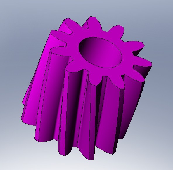

[已解决] pro/e4.0里面这个图怎么画
发表于 2009-4-24 17:13:57 | 显示全部楼层 |阅读模式 来自: 中国浙江杭州
pro/e4.0里面这个图怎么画 未命名.jpg

+ a& z$ m+ n& M7 v0 |谢谢大家,画了下,感觉没多大问题了!!再次谢谢. A$ N1 J( S5 d# z% l

使用扫描混合画出其中一个齿,然后再阵列其余齿。
发表于 2009-4-25 01:21:57 | 显示全部楼层 来自: 中国广东广州
通过输入渐近线的公式,在齿轮两面生成渐近线,然后再用边界混合命令,最后阵列。

原帖由 zj-zj-ok 于 2009-4-25 01:21 发表 http://www.3dportal.cn/discuz/images/common/back.gif
4 T9 w$ ^6 r+ b通过输入渐近线的公式,在齿轮两面生成渐近线,然后再用边界混合命令,最后阵列。
! {4 Q0 S  E  c0 j
/ Y. y/ w3 V* z5 L的确就是这么回事....
发表于 2009-5-8 10:18:30 | 显示全部楼层 来自: 中国广东东莞
利用边界混合曲面就可以完成··

用混合(一般)就可以做出来了
