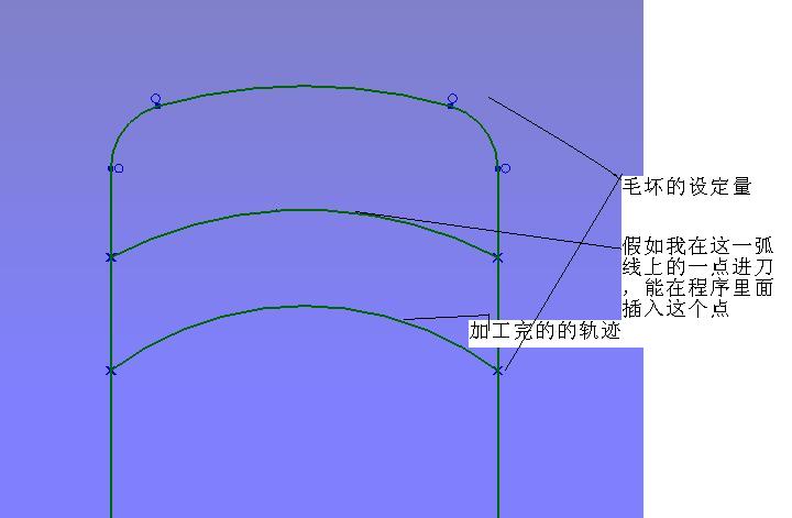

能不能在程序中任一一点进刀,进行加工?; [* U/ h' m" z9 {+ }& q

回复 1# luozhisha 的帖子
在程序加工里有个设定进刀距离的 将它设为0 选取进刀位置为你设定的点就OK
发表于 2009-4-29 00:41:18 | 显示全部楼层
可以啊
设为预钻进到点就可以了,想在哪下就在哪下
