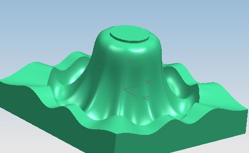

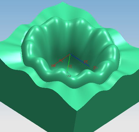

建模旋转坐标是zc而在加工环境的坐标是zm,分模如图的上模zm向下, zm坐标向下无法做加工刀路,如何旋转摸具或旋转加工坐标?2、分模的摸具与实体不同,不能用变换? 3、实体旋转和拉伸也无法进行?请教高人,先谢了!qq:392877930
 楼主| 发表于 2009-4-25 17:52:19 | 显示全部楼层 来自: 中国山东淄博
加工环境的坐标旋转不能旋转zm,只能旋转zc,如何旋转加工坐标?
发表于 2009-4-26 00:44:15 | 显示全部楼层 来自: 中国广东佛山
zm是哪个???我怎么不知道啊,能告诉我吗
发表于 2009-4-26 05:31:29 | 显示全部楼层 来自: 中国山东济南
重新构造加工坐标,难道你不会新建工作坐标吗?
发表于 2009-4-26 07:59:23 | 显示全部楼层 来自: LAN
在加工环境中的几何视图双击你要旋转的加工坐标系它就会放大这时你就可以随意转它了。
 楼主| 发表于 2009-4-26 18:42:06 | 显示全部楼层 来自: 中国山东淄博
谢谢tw19790213,你说的对。我已经解决了
