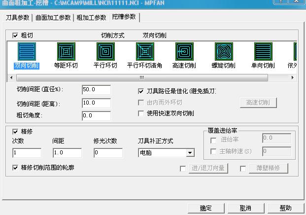

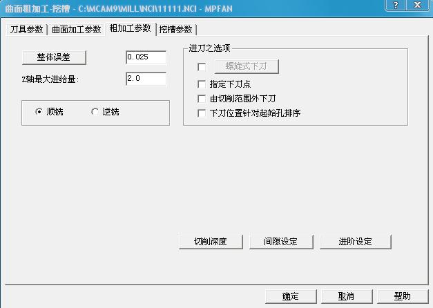

一般曲面开粗的话,大家大部分都用是用曲面挖槽吧,我想大多数应该是的! 但是具体的参数怎样设置才是关键,它关系着安全和效率。大家来讨论下,各自的高见吧,比如说说一些重要的参数如何设置。例如“粗加工参数”和“挖槽参数”这两个你们是如何设置的呢!  5 Y. ~; A; e, S0 G/ r1 S' w$ ~
  现在就以一般的模具钢来说说吧,硬度不超过35度的!718钢或738 45#  等等了  刀具就以17R0.8 20R5 25R0.8 30R5 35R5 40R6 63R6 这些常用开粗刀为主吧!

切削间距对效率影响大。分析过,等距环切比较好,切削间距不应超过刀距直径的75%

岛屿较多的一般都用等距环切,

我长用R5的刀片来开粗,百分比的数不要大过刀的直径减去刀片直径的数

高速好...配合等距.2种都不错

用挖槽里的高速加工

通常都用挖槽高速加工,还有等距环切加工方式
