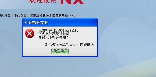

[已解决] UG5.0打开文件时显示内部错误是什么意思?

我首先想到是文件损坏。。。) Y4 k  @8 g$ g: Q5 o: e; {
试试用别的软件读取试试。。。比如Delcam的Exchange。。。
发表于 2009-4-26 10:38:58 | 显示全部楼层 来自: 中国浙江宁波
或者找6.0的试试,如果真的损坏了也没有办法解决的了。。。

昨天还用的怎么今天就坏了,麻 烦了!
发表于 2009-4-26 10:54:01 | 显示全部楼层 来自: 中国浙江宁波
可能没保存完毕就关机了吧,或者其它原因,方便而文件又不大的话压缩放上来,偶用6.0打开试试?

$ Q# \. h1 ?; i# @' v% d- E& A$ e这都是我们的技术性的东西,不好上传,整个文件夹里的东西都是打不开的。
发表于 2009-4-26 12:33:35 | 显示全部楼层 来自: 中国浙江宁波
复制到别处全部更名试试。。。
 楼主| 发表于 2009-4-26 14:07:08 | 显示全部楼层 来自: 中国山东聊城
更名也没有用呀,难办了,

发表于 2009-4-27 10:16:03 | 显示全部楼层 来自: 中国江苏苏州
用这个吧,我用过可以的,按照里面的说明去做就行

 楼主| 发表于 2009-4-27 10:56:25 | 显示全部楼层 来自: 中国山东聊城
回复 10# qukewei1980_200 的帖子
太谢谢了,我试试,

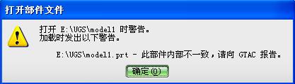

 楼主| 发表于 2009-4-27 11:02:19 | 显示全部楼层 来自: 中国山东聊城
原帖由 qukewei1980_200 于 2009-4-27 10:16 发表 http://www.3dportal.cn/discuz/images/common/back.gif
1 I- p4 `4 R& X$ h6 B用这个吧,我用过可以的,按照里面的说明去做就行
- D! G( j7 J' G! @) V谢谢,打开了,不过   1 k8 A+ x# H: }) H$ @  H4 M" |9 z, S
有个问题 QQ截图未命名19.jpg 0 H0 ~, c5 m7 V2 r# h; t! L; S
这个东西,点了也没把反应!
 楼主| 发表于 2009-4-28 08:30:05 | 显示全部楼层 来自: 中国山东聊城
这个是为什么意思?
发表于 2009-4-28 18:15:44 | 显示全部楼层 来自: 中国河北秦皇岛
哥们我告诉你吧,,  你把你的系统时间改到以前的时间试试。一定没问题!!!
