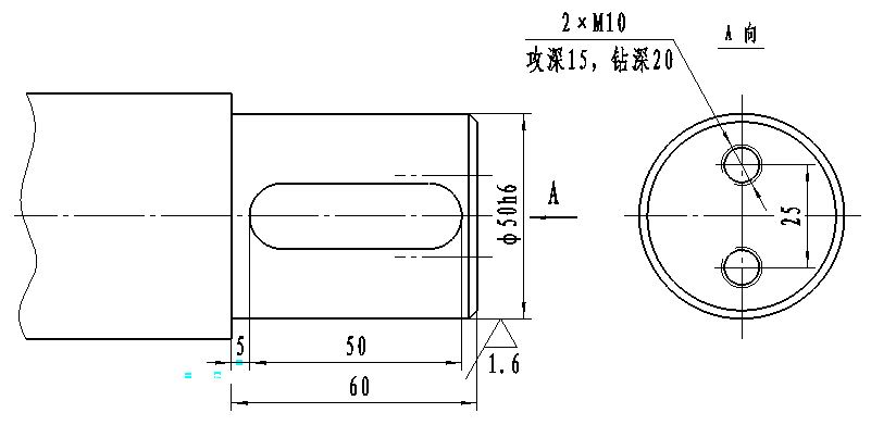

轴头端面螺孔可用向视图表示,如下图:7 ?' [- r0 v7 m# W' h6 t( W* o

 楼主| 发表于 2009-4-26 10:53:00 | 显示全部楼层 来自: 中国山东潍坊
原帖由 gaoyns 于 2009-4-26 10:32 发表 http://www.3dportal.cn/discuz/images/common/back.gif
( |$ B& n9 @, T0 A8 J: [! w" e轴头端面螺孔可用向视图表示,如下图:
大哥/ K# U6 A  `+ e
非常感谢了
% p2 [0 F0 }: }: k6 `' y给俺了莫大的帮助啊
; ~! i# \( L/ ^俺去修改下

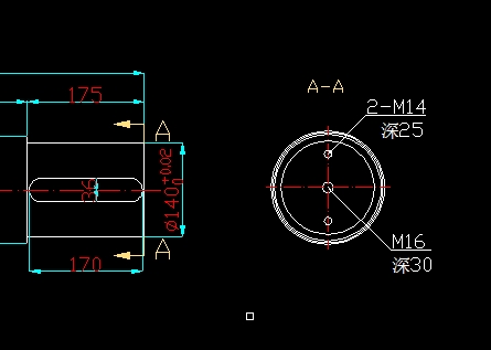

 楼主| 发表于 2009-4-26 10:53:46 | 显示全部楼层 来自: 中国山东潍坊
原帖由 寂静天花板 于 2009-4-26 10:35 发表 http://www.3dportal.cn/discuz/images/common/back.gif
1 z4 N0 A+ K" V' t0 H0 C6 j楼主倒不如先谈谈自己的想法,哪怕是很笨拙的。
这个是俺弄得; b' _+ l+ S4 i6 c4 w) W7 O' l5 c
好像不太对啊

发表于 2009-4-26 11:29:45 | 显示全部楼层 来自: 中国上海
应该绘向视图,不应该绘剖面图。

发表于 2009-4-27 09:06:00 | 显示全部楼层 来自: 中国浙江温州
原帖由 boli837 于 2009-4-26 10:53 发表 http://www.3dportal.cn/discuz/images/common/back.gif3 p, G8 q, T+ n) M% m% n
这个是俺弄得) Q4 C5 b+ \. Z6 c: w$ n
好像不太对啊
* }  B2 k) y$ l$ D; i9 ~  A; z向视图的箭头不是这样的吧,在中心线指一个箭头就可了
发表于 2009-5-6 08:53:31 | 显示全部楼层 来自: 中国安徽合肥
回复 13# boli837 的帖子
两孔间距也要标注的。
