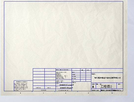

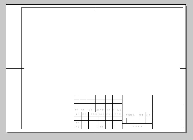

最近公司要进行认证,我出的图都是solidword的图纸格式,没有设计,审核,批准之类的,各位大侠知道怎么换吗?换成下面的图纸格式

发表于 2009-4-26 09:09:01 | 显示全部楼层 来自: 中国江苏扬州
可以自己做个需要的格式,做好后把属性链接设置好就行了
发表于 2009-4-26 09:10:30 | 显示全部楼层 来自: 中国江苏扬州
也可以发一张样式,帮你做一张
 楼主| 发表于 2009-4-26 09:46:00 | 显示全部楼层 来自: 中国
SolidWorks的样图
谢谢您的热心帮助

 楼主| 发表于 2009-4-26 10:08:33 | 显示全部楼层 来自: 中国
回复5楼的帖子
这个是我在CAXA试题设计的工程图拷下来的,真正的solidwords工程图在下面
发表于 2009-4-26 15:03:42 | 显示全部楼层 来自: 中国江苏扬州
你看这样的格式行不行

发表于 2009-4-26 16:48:04 | 显示全部楼层 来自: 中国北京
右键——编辑图纸格式,设计成你需要的样式——分别另存为分离的工程图和工程图模板,这样就行了。
