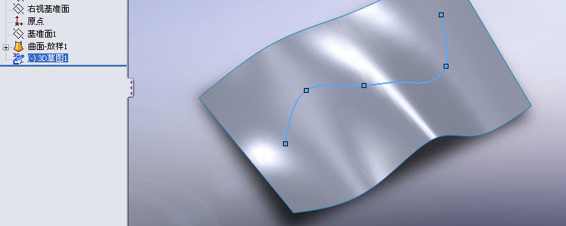

请问各位同仁SW可以在曲面上绘制草图吗?怎样绘制能否告知 感谢

用3d草圖再選草圖工具內的曲面上的線條直接用樣條曲線畫就可以貼合在曲面上.

发表于 2009-4-27 07:49:06 | 显示全部楼层 来自: 中国浙江嘉兴
曲面上的草图曲线
1、做个曲面
* Y7 m5 _/ D2 e' x. V" v8 I6 o' q2、打开3D曲线工具
7 ^6 M* _$ K* B/ R" a* }: s' u1 {3、打开 工具/草图绘制实体/曲面上的样条曲线

投影也可以的。
