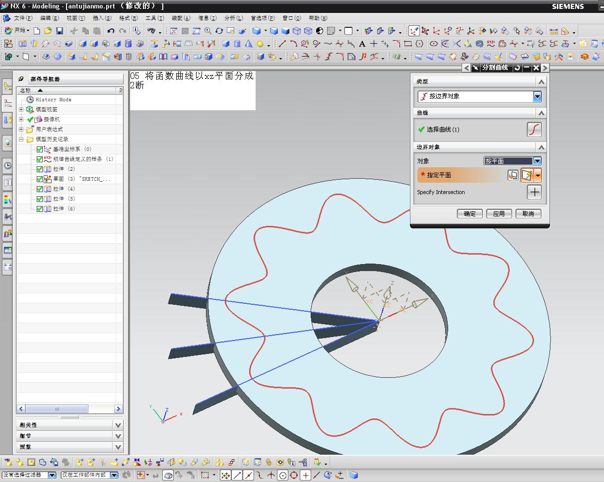

, o/ @3 p( m' D' s, W/ n 05 将函数曲线以xz平面分成2断.JPG : M* ?% O- T  W3 E- L7 u1 S

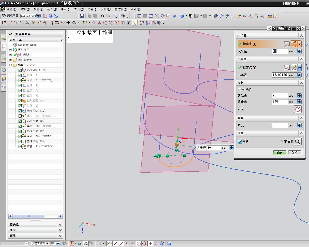

09 绘制截面半椭圆1.JPG # l5 B  L- Z4 |! n! d! R

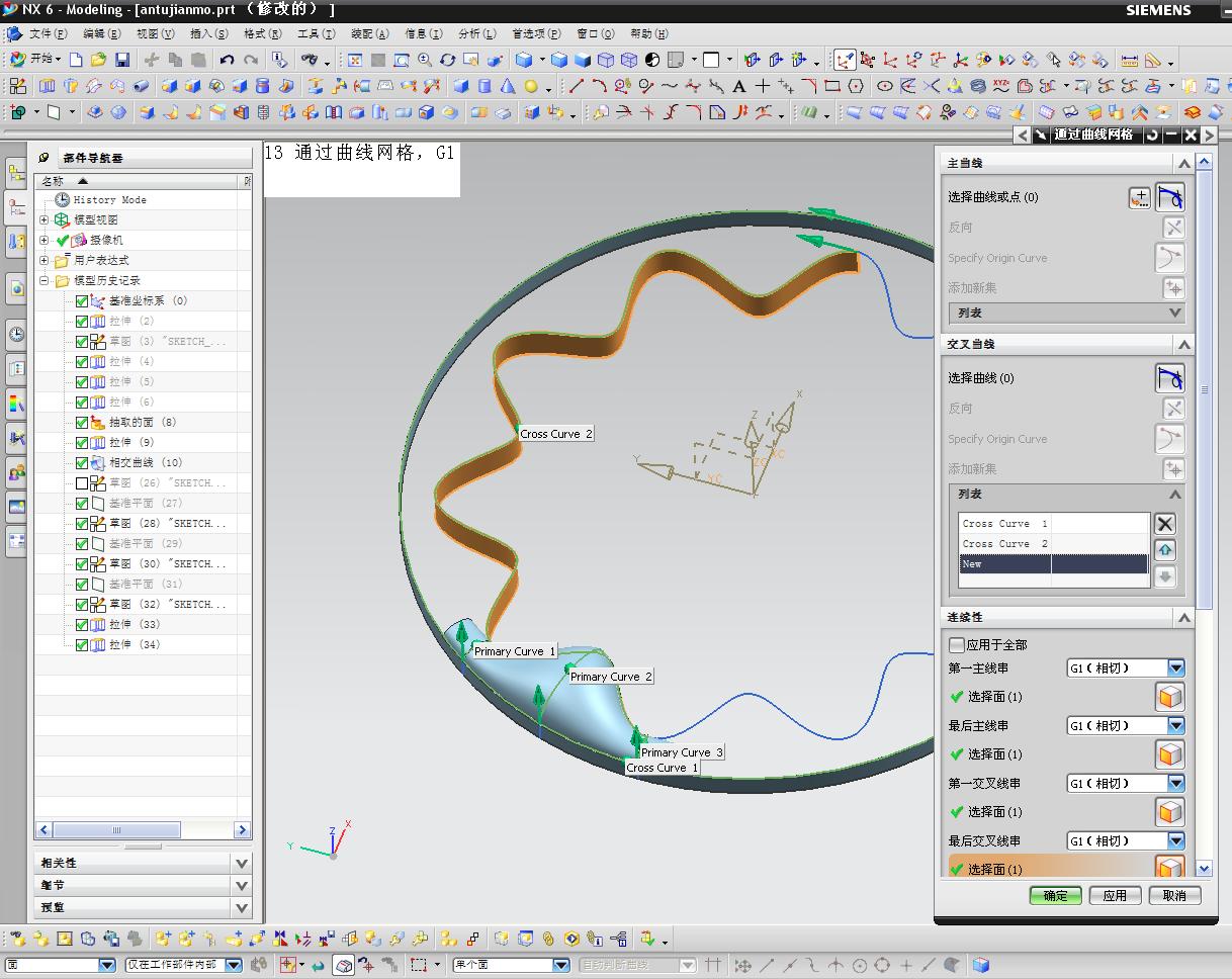

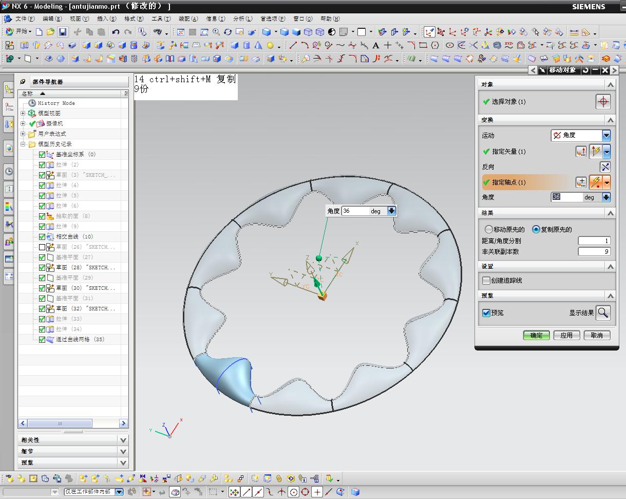

5 i" q8 h0 S4 G1 ]6 K5 } 14 ctrl+shift+M 复制9份.JPG ' A  ?2 y( o2 z, s0 E; ]; U4 l, `

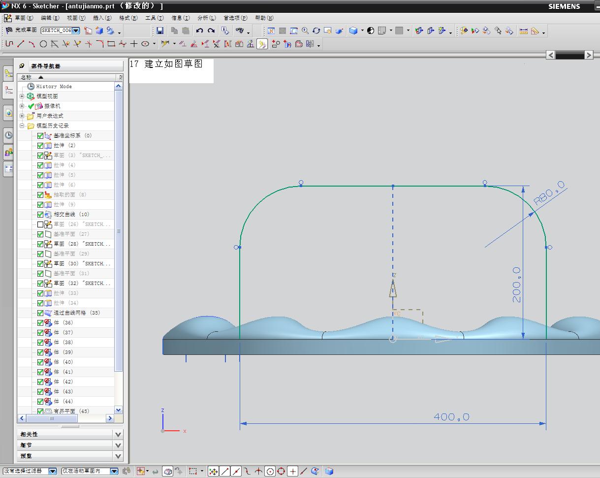

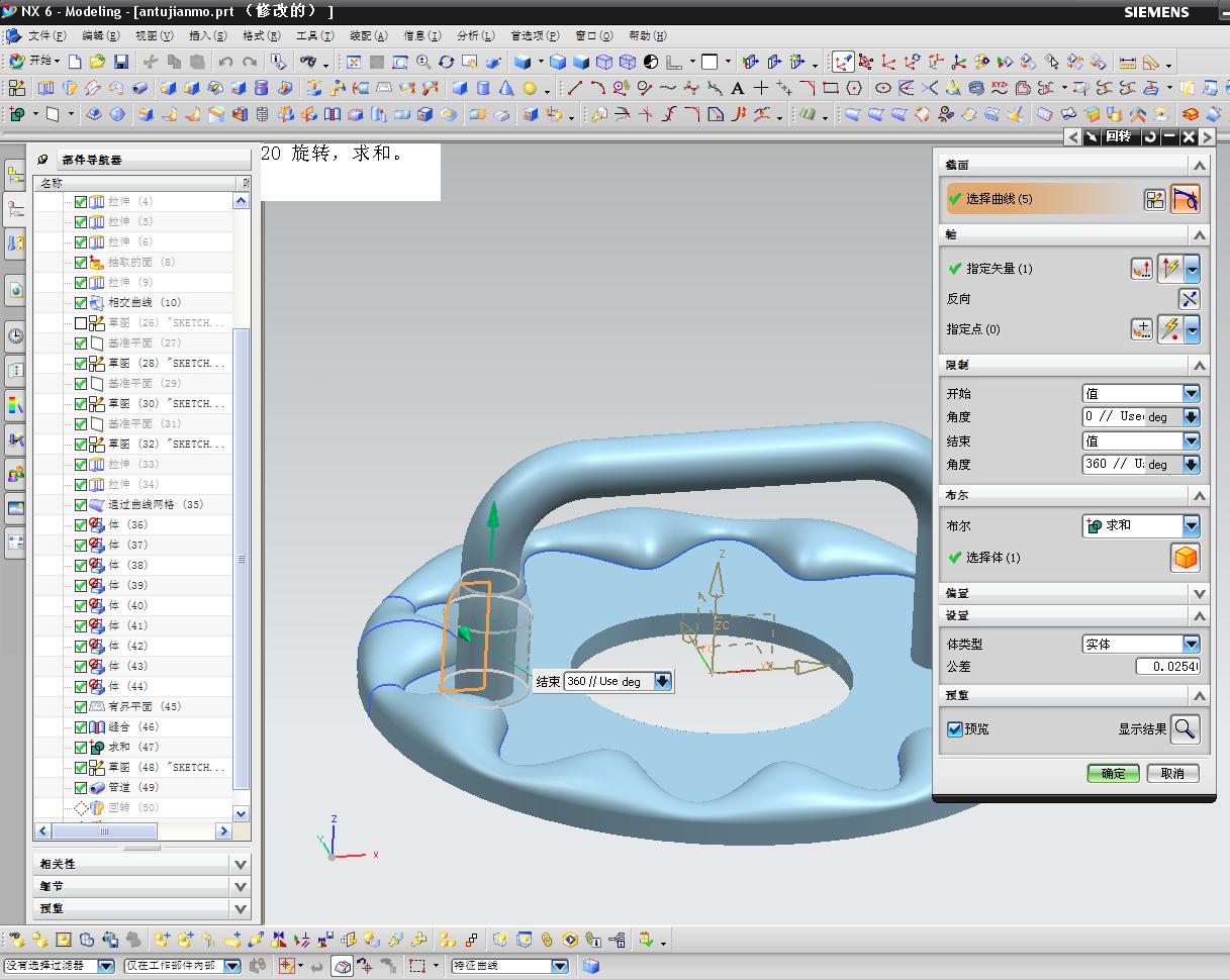

20 旋转,求和。.JPG 8 F( b$ Z4 L, E  s* ^9 T- O* Q6 z
