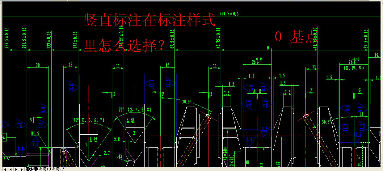

基点如图,要求竖直标注!怎么在标注样式里设计?
发表于 2009-4-26 23:40:46 | 显示全部楼层 来自: 中国江苏常州
我用的是清华天河啊 在里面就有选项啊
发表于 2009-4-27 07:42:43 | 显示全部楼层 来自: 中国辽宁大连
使用坐标标注,就可以了。

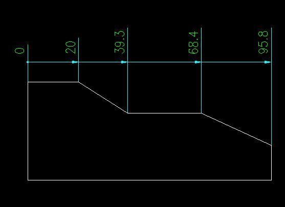

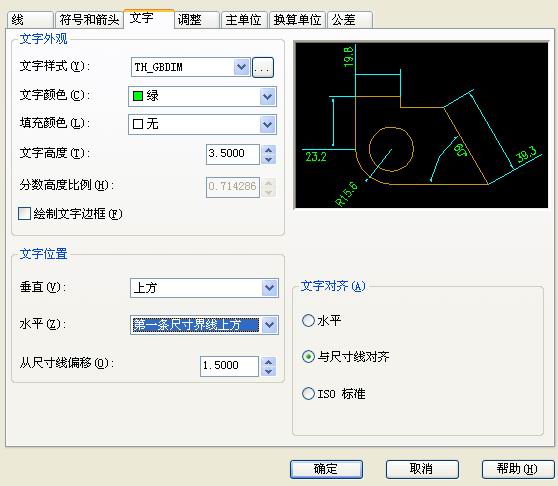

选择标注样式里的文字位置第一尺寸界线上方,箭头一端设置为小点,然后标0,再依次标其它尺寸,或者用dba标,如图效果可以吗8 Y7 X5 G7 S; ~* J

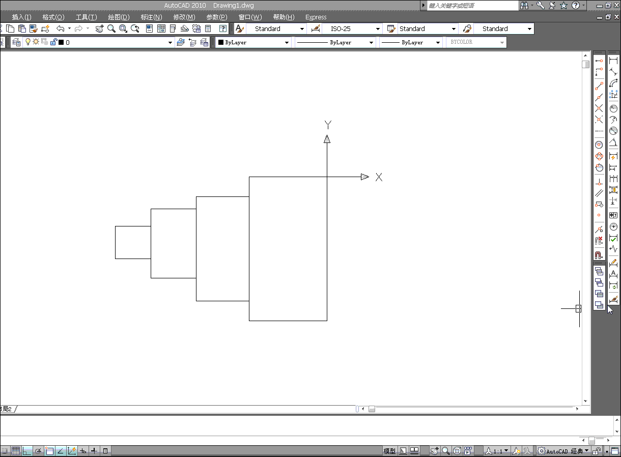

楼上说的对,用坐标标注,可以将坐标原点用命令UCS移到基点,然后激活_dimordinate, 可以了,如果要体现图示效果,可以再用快速标注等方式,重复标注,在格式总设置箭头、隐藏文字(就是图示向左或向右的箭头)当然这样也有点麻烦,或者直接绘制引线好了。

操作方法如下:
