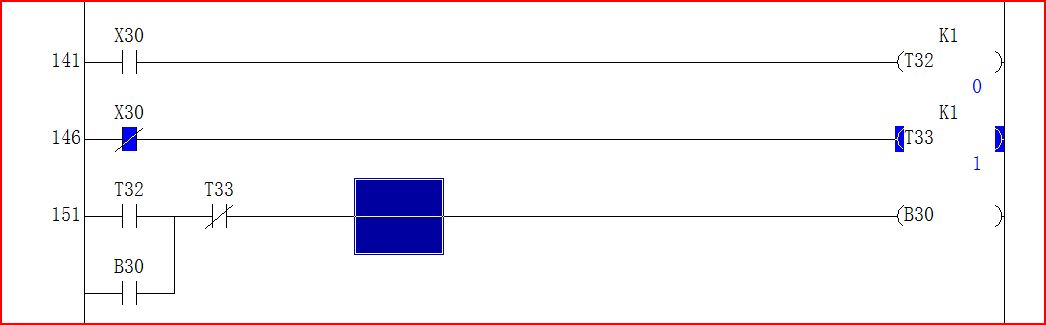

这是一个钢管传送中的一段程序,X30是一个管端检测传感器的输入信号。
; }' N1 o2 T9 o( l4 p6 u- _3 y在这里,对于为什么加T32、T33两个时间继电器不太明白。- a7 G+ y( l' O) e5 z, X
因为,传感器感应到有管X30有信号输入,无管没信号输入。T32、T33又与其他地方的控制无关。1 h1 u. a$ t! J, N. n1 M
个人感觉可以直接省略中间的继电器,这样也就没有了B30的自锁触点。
0 b! {8 p" c0 i* h, l; O: K不知道大家怎么看?

可能和单片机中去抖动功能相同

个人感觉肯定不可以省掉.
$ J/ I7 F8 G' Q4 G2 c7 p从梯形图中可以看出:检测端和直接使用端应该有一定的距离.这两个时间继电器主要用来模拟实际管子(加工过程)情况.当然也包括管子检测装置的实际检测(抖动)的影响.
6 \! h$ _9 a7 [8 O: e# r8 t8 o9 D盲目去掉, 就失去了原作者的良苦用心了.! w, ?) W4 A% I  j; d! n

应该是去抖动的
1 E* h' e1 ]/ H6 ?# Q如果X30有输入,在一个扫描周期里B30就会动作
. d1 f) n/ @8 e6 Z如果现场环境特殊或有其他工艺要求时,X30输入的持续时间很短或出现闪断时,这段程序就有用了) x2 g' ?  Y& t' E" U2 n& I/ J& i
这段程序的作用是当X30的信号结束后再将其延长T33% O* b& M, p/ J7 n  R
$ Q; t: g: k* M( M' G5 e
估计这个程序应该是现场调试的时候弥补传感器检测不稳定时用的。! H+ {" H( h8 h8 i: Z; r( R" d; z

B30延时接通,再延时断开

楼上说的对,如果去掉估计不会出现多大的问题,不过程序完善点还是很好的。

这个应该是去抖动的,我之前也不明白,我用是Q系列的plc,控制油压机,有一段与这个相似,滑块到达某个位置时候继电器动作,可是里面却加了0.2秒的延时,因为没有这个0.2床子就很多次不出这个动作了,建议楼主不要删除,我就曾动过,吃了很大的亏,
