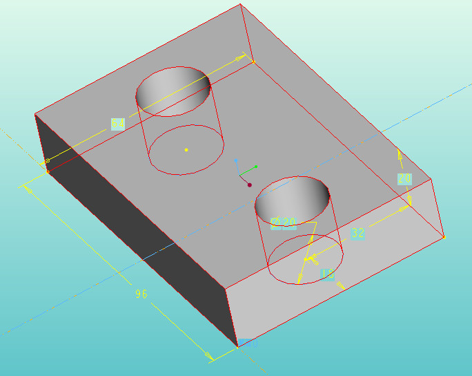

1、拉伸底座
1、拉伸底座

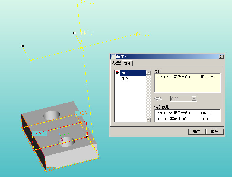

2、新建孔中心基准点
2、新建孔中心基准点

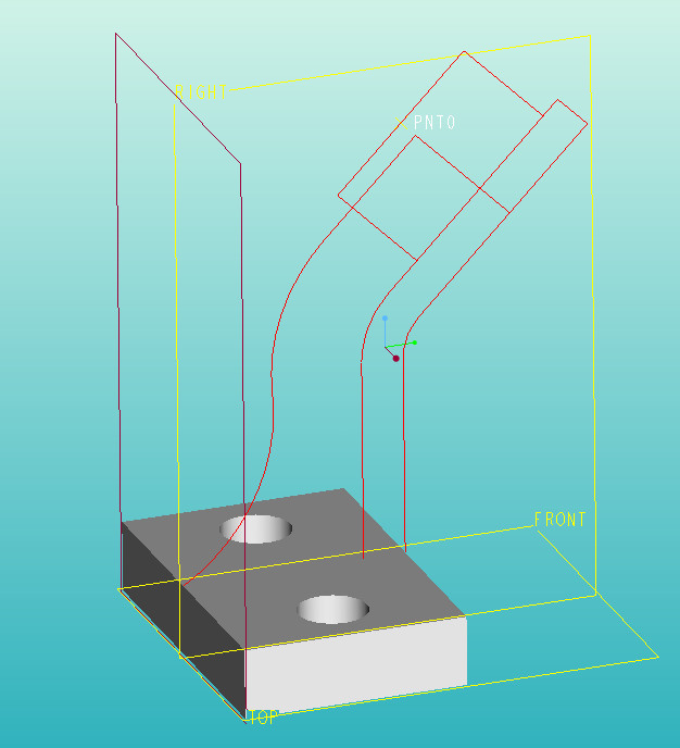

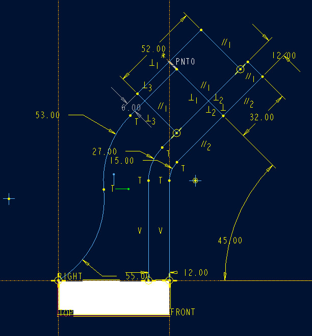

3、草绘筋板控制曲线
3、草绘筋板控制曲线

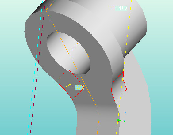

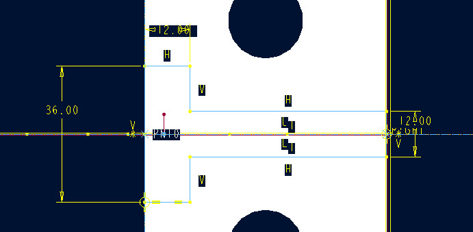

4、变截面扫描截面
4、变截面扫描截面

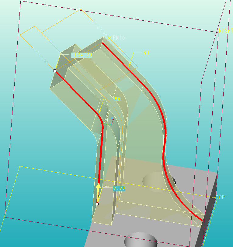

变截面扫描轨迹
变截面扫描轨迹

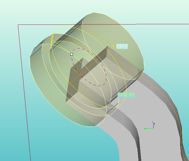

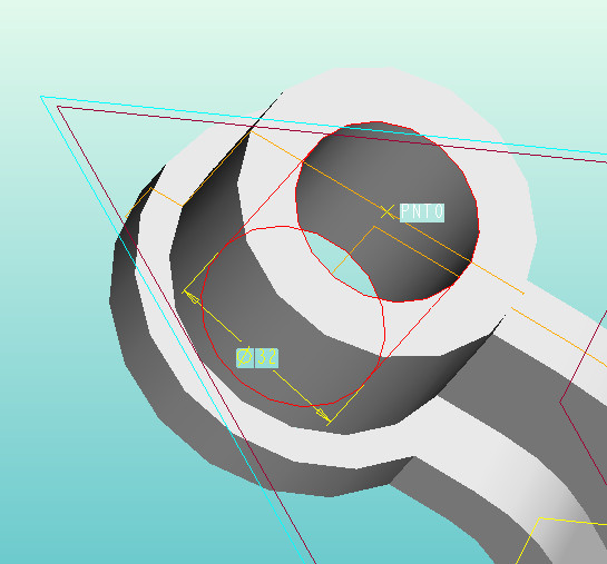

5、建立旋转特征
5、建立旋转特征

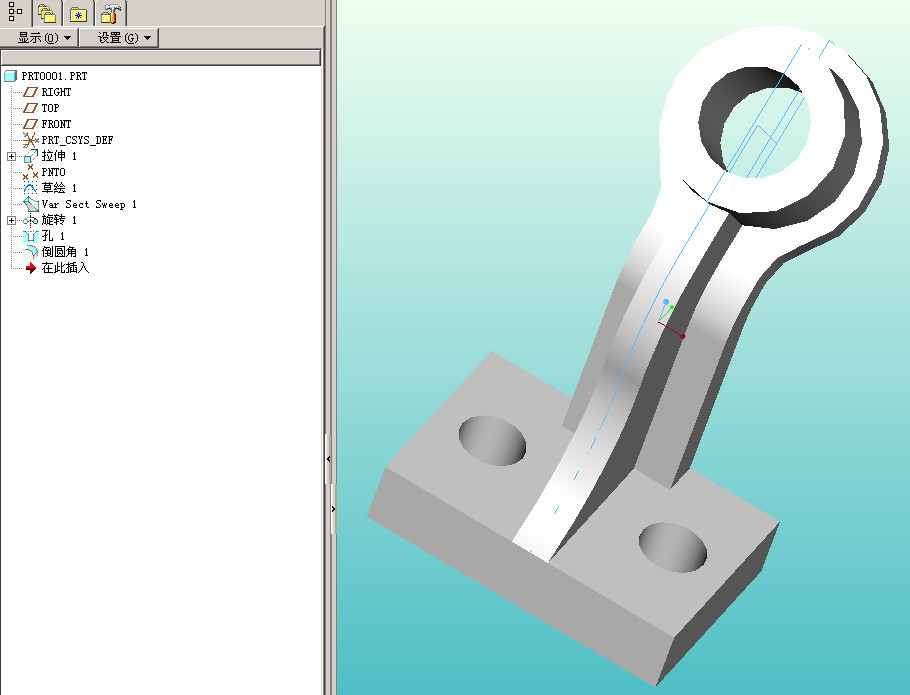

6、切除孔
6、切除孔
7、倒圆角R20,OK
7、倒圆角R20,OK
