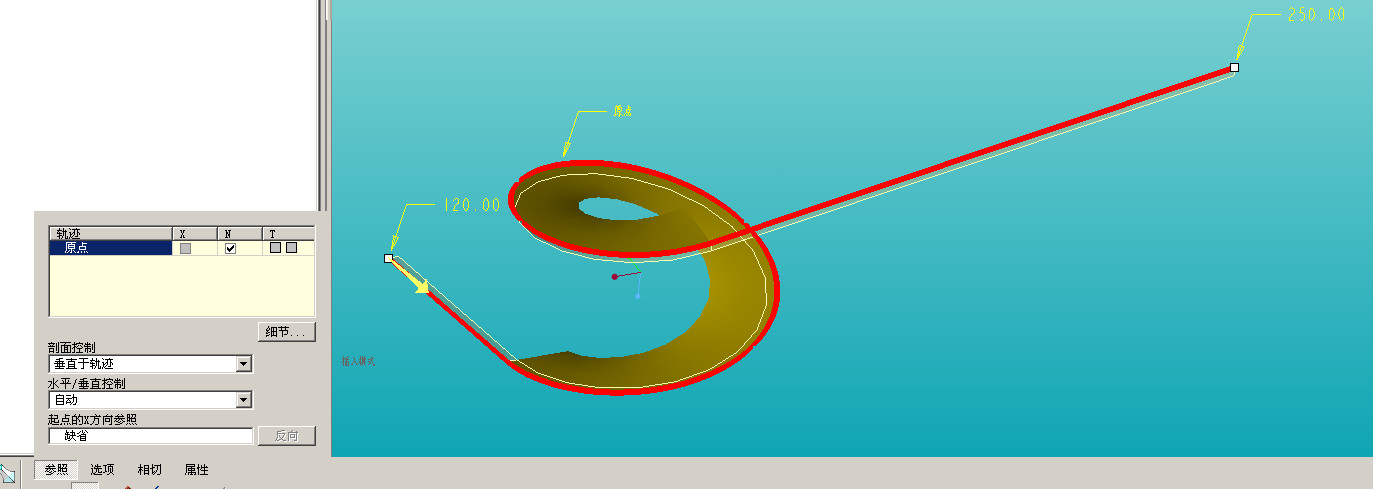

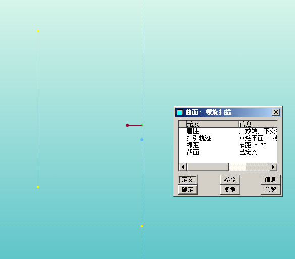

依次按照下图
1、螺旋扫描
1、螺旋扫描
截面
截面
螺距72
螺距72

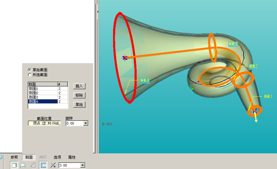

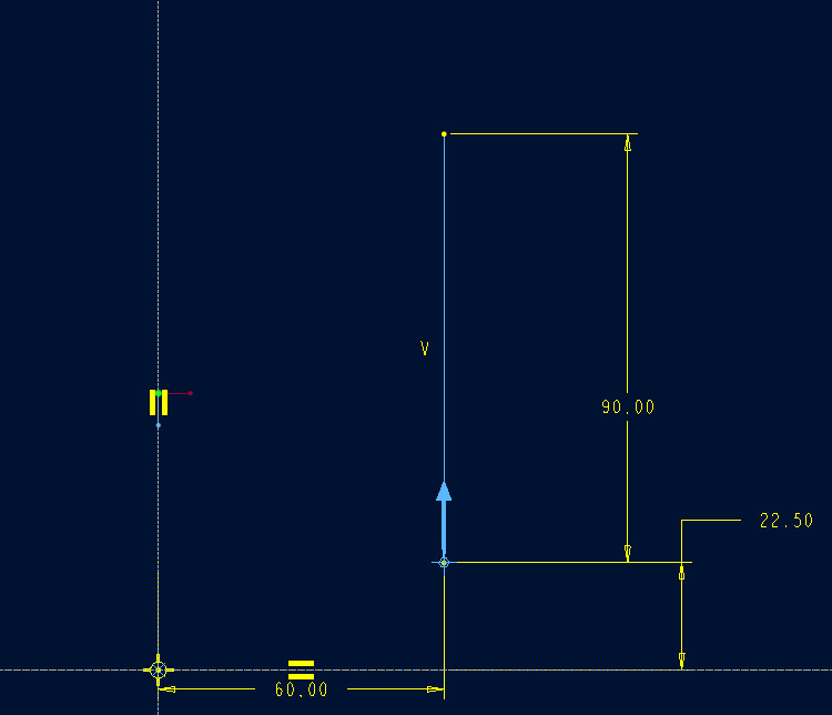

2、变截面扫描
2、变截面扫描
扫描轨迹
扫描轨迹

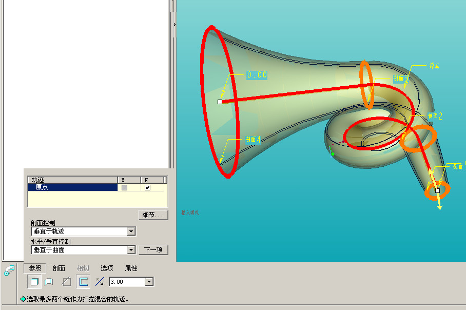

3、扫描混合,扫描轨迹
3、扫描混合,扫描轨迹
共计四个剖面
共计四个剖面

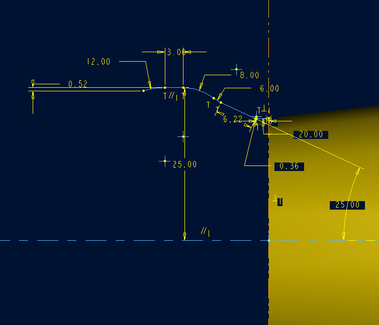

4、旋转生成喇叭嘴
4、旋转生成喇叭嘴
OK
OK
