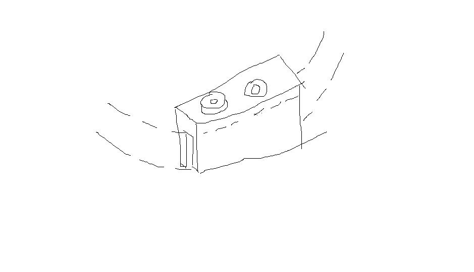

我们单位是加工风电法兰的,法兰直径一般比较大(直径3米——5米不等)有的法兰在内壁上有侧孔,我们一般是用摇臂钻打孔,不过没有工装,效率很低,哪位能帮忙设计一个钻孔工装,小弟不胜感激。

摇臂钻要放在法兰中间,法兰或摇臂钻旋转分度,先钻出底孔再攻丝。

楼主求助帮忙图纸还要流量我晕~!~!!~不地道啊!~~!!~这个简单做一个专用设备 成本在1W5左右  图纸我就不画给你看了 提供一个思路  机体立式  工作台圆形 下面安装一个步进电机 上面左侧和右侧各安装两个钻孔轴气动控制液压控制均可 可以自制 也有卖的 但是价格高 中间压紧 最好液压压紧 安装一个系统 建议大地人的即可便宜 完事

不知道为什么我没有打开你附件,不过我大约能够想到你所要的零件,你可能觉得制作工装的话太大了,如果是这样的话,你的内壁上的孔是平均分布的吧,可以制作一个两个孔的工装,然后再以已经完成的孔为基准继续钻下一个孔,这样制作的工装会小很多。

这个问题简单 先画线,然后可以根据不同位置做一套单独定位钻模。用磁力钻按钻模加工就可以(注意钻模上要多延伸出来一段便于磁力钻固定)

如果现有了39的孔,可以用它定位设计工装,在结合3645的内孔也可,懒了,先画个草图,别笑话
