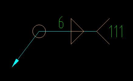

我对焊接了解很少,4 u, w0 Q' ^) o+ p/ _+ f# K! W
翻了下资料,也没能找出下面这个符号是什么意思。- q. Y# @6 X" v$ E9 W
4 J% J. ]; n( {
- H8 B2 O. N; G; c$ E2 ~9 _: Y# y# v3 r' c) z( j
关键是那个“111”,表示什么意思??希望知道的大虾能说下
) `0 j+ p, Y9 J
! [9 B& ]1 y& G+ Q3 Z
" b+ U% @; e( ~3 Z- a: E7 j" u# }5 `, A1 C# Y" i
还有这样一段描述,看大家能否标注出来
  s& M% S' b- N/ w“单面Y型坡口,坡口角度60°,装配间隙2mm,钝边2mm,焊后焊缝表面加工成与母材平齐,相同的焊缝有4条”
: L. Z: U  k4 l+ Z
6 N/ P! G: I4 P  U: @4 c, j希望不吝赐教。。
发表于 2009-4-28 14:59:20 | 显示全部楼层 来自: 中国四川成都
"111"应该不是 "1"吧,, 应该是三个希腊字母"I" ,读 "ai"    意思是焊缝级别为三级.

发表于 2009-4-28 15:18:45 | 显示全部楼层 来自: 中国浙江宁波
同意楼上的说法。环绕工件角焊缝,焊脚尺寸6,焊缝质量等级为Ⅲ(三)级,
发表于 2009-4-28 19:08:22 | 显示全部楼层 来自: 中国山东临沂
说的好像不对吧,111是电弧焊或是氩弧焊的一种,具体忘记了
 楼主| 发表于 2009-4-28 19:29:31 | 显示全部楼层 来自: 中国江苏苏州
原帖由 whf6364 于 2009-4-28 19:08 发表 http://www.3dportal.cn/discuz/images/common/back.gif
! u9 C7 y/ v4 W* z' I说的好像不对吧,111是电弧焊或是氩弧焊的一种,具体忘记了
0 |+ M5 J, I( X5 ?" i6 Y6 U
你说的非常对,111。就是表示手工电弧焊
2 x% }5 U7 s5 }- r
3 E: r' f( ?2 U% [! b) r! Y' a本人发此贴,实在是抛砖引玉,想了解下辅助符号的意义。。。
发表于 2009-4-29 09:05:23 | 显示全部楼层 来自: 中国北京
111代表手工电弧焊,涂料焊条熔化极电弧焊。

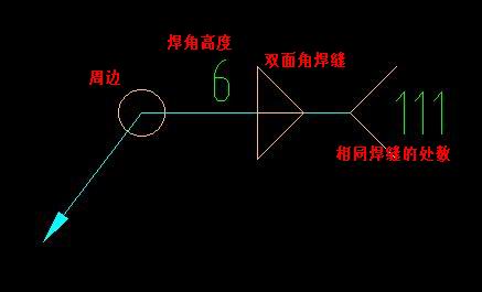

发表于 2009-4-29 15:15:20 | 显示全部楼层 来自: 中国山西太原
1  按新的标注标准焊缝标注如下图:/ k, Y' y: C- b6 \
2  3楼标注的正确。
 楼主| 发表于 2009-4-29 15:19:03 | 显示全部楼层 来自: 中国江苏苏州
新的标准??哪一年的??能提供下不。
发表于 2009-4-29 16:08:58 | 显示全部楼层 来自: 中国广东深圳
回复 1# ok22ko 的帖子
角焊缝,焊脚尺寸6mm,111表示焊接方式
 楼主| 发表于 2009-4-30 07:51:13 | 显示全部楼层 来自: 中国江苏苏州
111是焊接方式还是焊缝条数,,
9 u0 f5 {! J. i4 U% {貌似没人能给出依据。。
发表于 2010-7-5 11:59:33 | 显示全部楼层 来自: 中国江苏常州
111表示相同的焊缝有111处
发表于 2010-7-5 14:35:51 | 显示全部楼层 来自: 中国江苏苏州
8楼回答正确,111表示有111出此种焊缝。
发表于 2010-7-7 15:17:42 | 显示全部楼层 来自: 中国陕西榆林
111为焊接方法,详见ISO2553!
