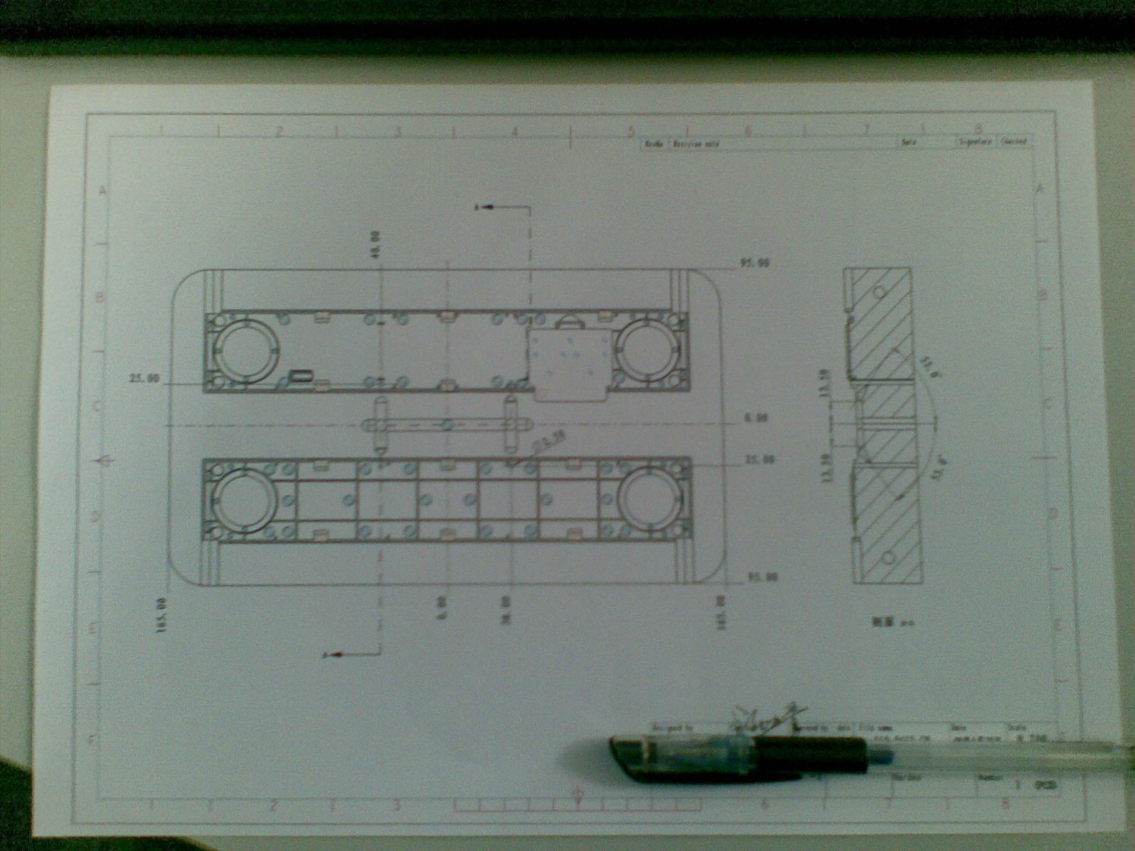

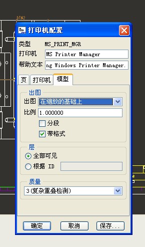

A4图框,图框尺寸297x210; w6 p( r+ v' A2 n  b! }
6 F" Y6 e+ H$ S打印以后,发现标题栏最下方老是打印不出来。。
9 E  x) L/ x) w5 Q2 F0 ?2 D, C: I5 \
非常郁闷。。
# ]$ B% D. ]" V+ u8 A
3 h, }7 O0 I/ C9 }% w1 L# c高手有打印方面的经验不,,
 楼主| 发表于 2009-4-28 14:53:39 | 显示全部楼层 来自: 中国江苏苏州

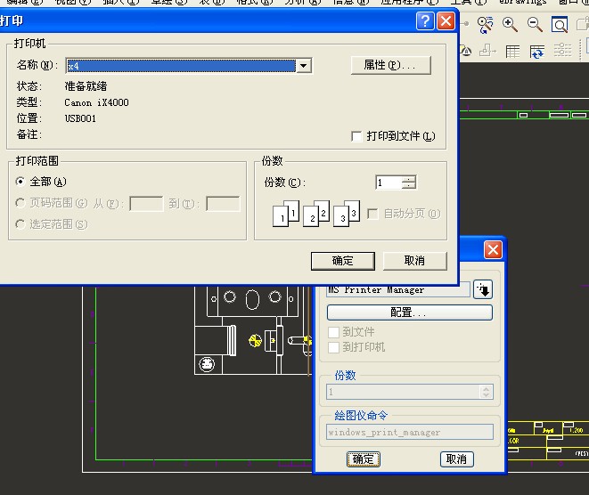

附上截图,,1 I4 T) M+ Q- U) W. v$ n
大家看下是什么情况
( A% [* ]9 a% ~9 K- m4 i: p
 楼主| 发表于 2009-4-28 14:54:15 | 显示全部楼层 来自: 中国江苏苏州
标题栏最下面的线,怎么打印不到呢???

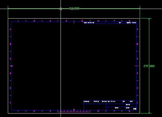

发表于 2009-4-28 15:21:33 | 显示全部楼层 来自: 中国上海
在打印机配制---模型---比例设为0.985即可   打印A1 图纸时 比例设为0.95
发表于 2009-4-28 16:42:38 | 显示全部楼层 来自: 中国香港
我也经常遇到这种问题,把比例改小点就可以了。因为打印机有页边距的,不能1:1打印
发表于 2009-4-28 17:00:59 | 显示全部楼层 来自: 中国香港
你把图框做小一点不就好了,不要做成与纸一样大的!
发表于 2009-4-28 17:02:46 | 显示全部楼层 来自: 中国贵州遵义
5楼的正解,就是不能按1:1
发表于 2009-4-28 19:27:39 | 显示全部楼层 来自: 中国广东肇庆
原帖由 zorro2 于 2009-4-28 17:00 发表 http://www.3dportal.cn/discuz/images/common/back.gif
1 {- W9 W0 W# d" ~你把图框做小一点不就好了,不要做成与纸一样大的!
6 p& m& |* \" [# V
这样才可以!按国标A4留25 5 5 5做国框。

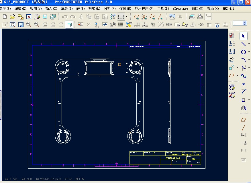

发表于 2009-4-28 20:24:53 | 显示全部楼层 来自: 中国贵州安顺
直接保存PDF格式打印,看看有没有问题,我出图时都先转换为pdf格式,进行校对后在出图,快捷方便!

关键是,图框最外边的大小不能是297x210,

发表于 2009-4-29 15:44:52 | 显示全部楼层 来自: 中国广东中山
也许是你的图框有问题的,你试一下这个图框- a$ N* ^8 v; T6 |* ]/ l
$ Q# V5 {3 h' q' e) M1 W! ^0 g[ 本帖最后由 qiuzhongwei 于 2009-4-30 16:21 编辑 ]
frm0001.frm.rar
43.21 KB, 下载次数: 74

发表于 2009-4-30 08:26:11 | 显示全部楼层 来自: 中国山西太原
proe打印一点问题都没有,尺寸非常准,是不是图框做的有问题

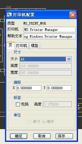

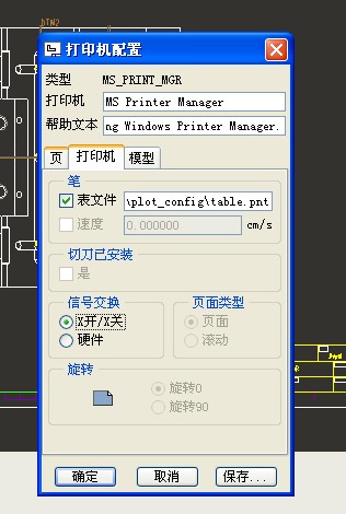

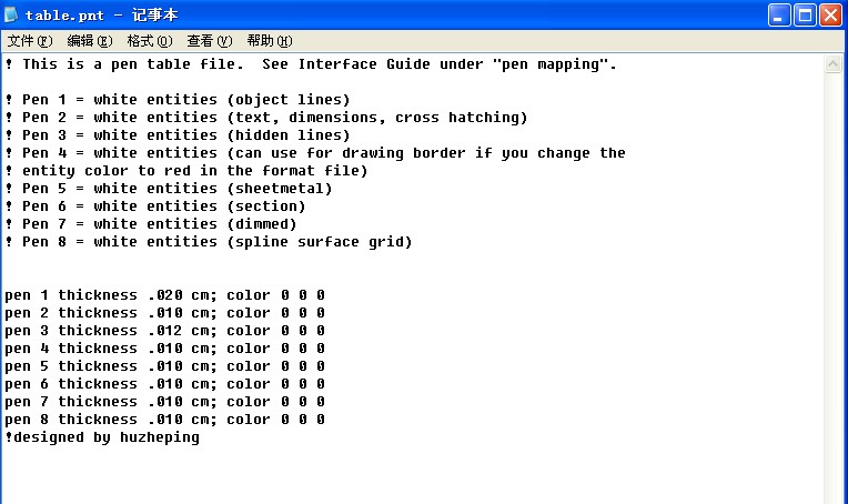

4 z) F( K- Q2 z7 u* e; ^! M3 O* H# C9 lproe 图纸打印很方便,不用转到CAD中6 H" L1 b: e- x/ z1 g) }+ ?
关键是笔文件的设置table.pnt,很重要,然后是其余打印的设置,这位朋友总结了全部
