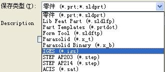

我提供一偏方,Save as大法,另存为.IGS文件,再用SW06打开IGS文件,可以让SW06打开看,但是要对单个特征进行编辑就难了。
