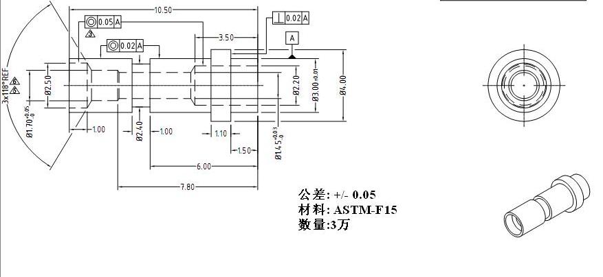

如题,零件如图:谢谢.* C1 p* {( z; o3 p4 W

用仪表车床加工,或者是小型的的高速数控车床。先加工内孔然后顶夹加工外圆
发表于 2009-4-29 14:04:29 | 显示全部楼层 来自: 中国北京
用自动仪表车床加工,很快的.

用小型的数控车床加工一点问题都没有。

这个工件需要翻活,你要想保证两端的同轴度就需要做工装,然后以已加工过的外圆或者内孔定位。至于用什么机床就看你厂里的设备了,总不至于为了这匹活专门买台床子吧。

谢谢大家,astm-15这种材料的加工性能如何?

这个加工不复杂,看工价,便宜一点就用仪表床子加工,贵一点就用数控。

高速自動車床: e) u0 F$ k  y+ a9 v
4 a) D7 ~% r1 m& n# X% _  F0.05的公差 不會很高呢

东西太小了吧,加工有点难度,公差不好保证,用数控仪表加工,效率也不高

高速自动车加工。astm-f15这种不锈合金材料切削性不好。这是仪表另件吧?
