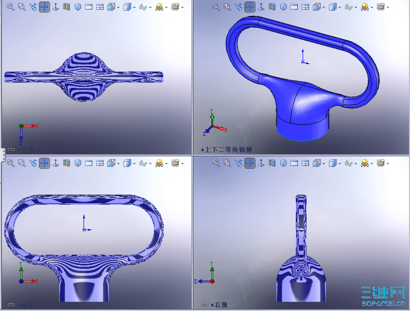

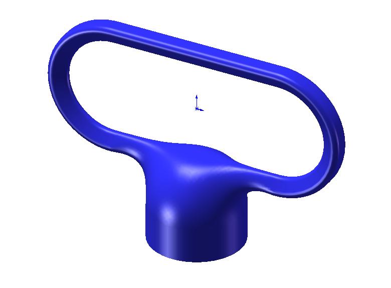

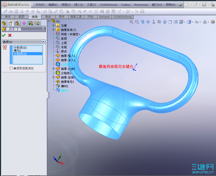

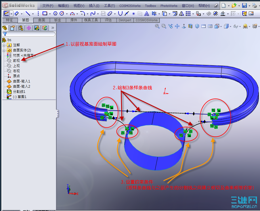

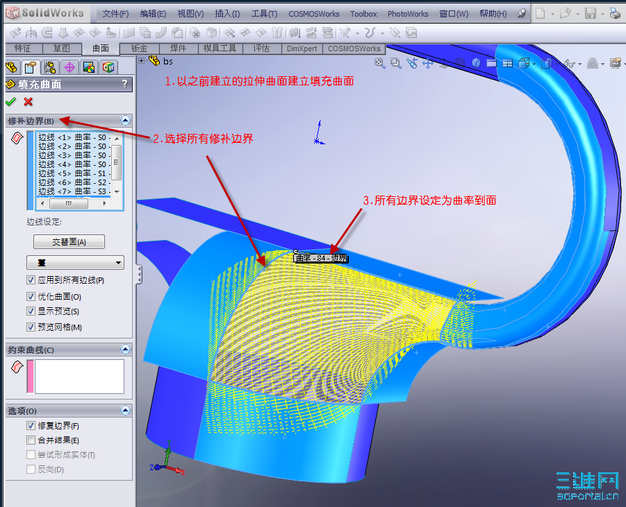

发表于 2009-4-29 03:13:01 | 显示全部楼层 |阅读模式 来自: 中国台湾
原题:http://www.3dportal.cn/discuz/viewthread.php?tid=496787&highlight=1050+ U: I& l# J7 E( Y, ?0 Z3 @9 ]
" M& X5 ]* g3 x& |% k7 X) f* R4 ]這是我開始學習補面時的一個練習,沒在論壇作過!* J5 V+ Z9 M/ C6 l9 Z/ v
就利用製作教程在練習一下,提供參考!
( y* C! j6 u+ ~因為很簡單所以就不作視頻(時間拿去作助人的視頻教程囉)!僅多提供pdf檔!+ f) @- N7 x% h5 [" n( k

发表于 2009-5-22 09:51:05 | 显示全部楼层 来自: 中国河南开封
很想模仿学习一下,只是到了填充曲面时,SW09就不行了,看来版本越高越不行了。高手指点。

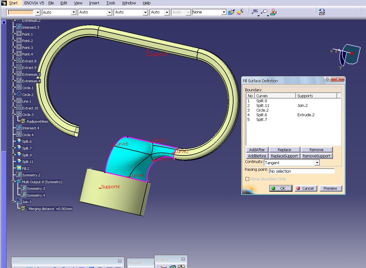

发表于 2009-12-18 10:53:11 | 显示全部楼层 来自: 中国重庆
我用CATIA做的
前面准备工作就不说了,将补面所需的线切割好,确保是封闭的
补面后对称
补面后对称
