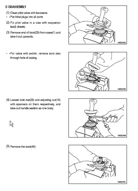

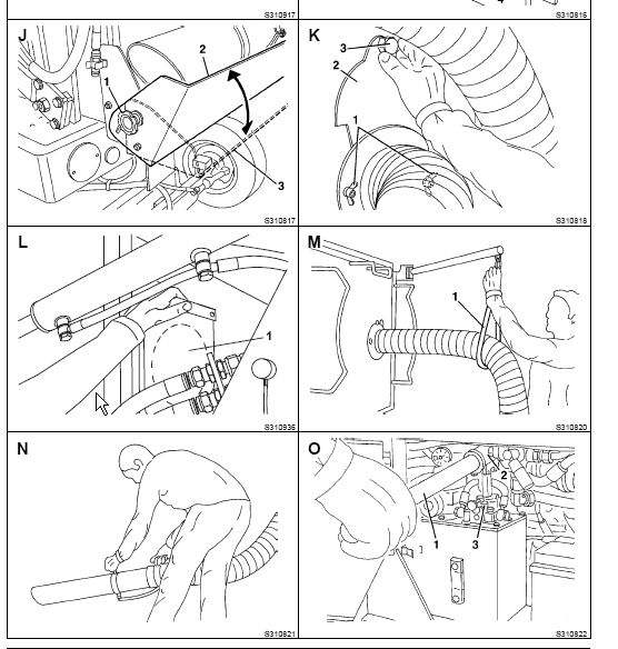

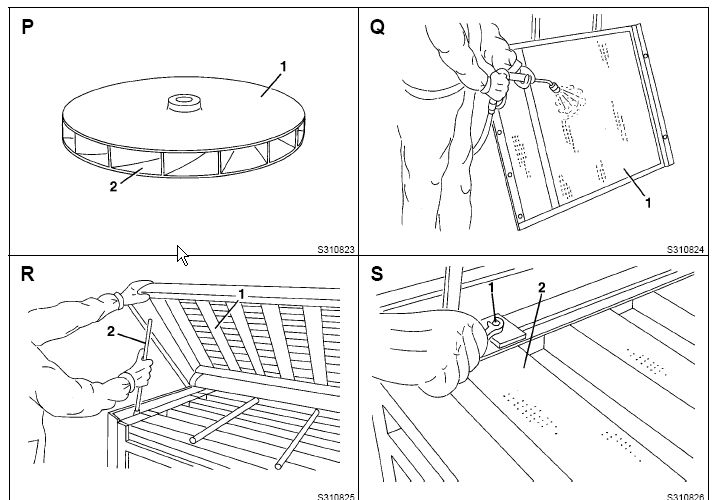

国外的工程机械厂家制作的说明书及操作手册中加上了很多形象生动的人手操作示意图,或是加上了形象的人操作的图片,这是怎么做的呢?是用什么软件做的?人或手是怎么加上去的?

是用coreldraw 这个软件进行编辑的
9 w( E% k0 Q, O' e: n目前比较新的版本 应该是 coreldraw X4

可能有很多软件能实现,人手操作示意图,或是加上了形象的人操作的图片,这是怎么做的呢?人或手的图哪里来的?

技术插图软件 Arbortext IsoDraw 7.0% U  C1 `5 p) }/ U/ h' E2 u* h" U  c+ ]
  I5 U9 p3 ^. L; y% ?" D, i" e% U* k  j" Q+ ]. b
三维网已有相关介绍
7 c! u  g! p" P. f* O8 shttp://www.3dportal.cn/discuz/viewthread.php?tid=517309
- i/ U/ I6 {- R3 Y8 c( v; f5 u# w" R6 s
这里还有视频介绍,中文的哦。. `) t- k; m/ _) y- h# v; h% F; u4 j
http://v.youku.com/v_playlist/f1512329o1p1.html

图片的插入应该是不难,但是图片中加上的人手操作示意图,或是加上了形象的人操作的图片,这是怎么做的呢?人或手的图哪里来的?
$ k" F) D5 G7 A: {  y* X6 r  b- T' b7 j. Q0 q3 C1 E+ X, K( U
而且也不应该只有使用PTC才能做吧
