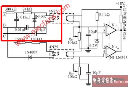

      图中所示是一种用于三相三线制电源缺相保护电路,A、B、C缺任何一相,光耦器输出电平低于比较器的反相输入端的基准电压,比较器输出低电平,封锁PWM驱动信号,关闭电源。比较器输入极性稍加变动,亦可用高电平封锁PWM信号。这种缺相保护电路采用光耦隔离强电,安全可靠,RP1、RP2用于调节缺相保护动作阈值。: @1 E' ?3 b7 f+ A, Y) b% H! C
' }' M8 N: B7 u5 S6 |      这个电路几乎成为缺相保护的经典电路了,模拟仿真都没什么问题。但有一处问题我想不明白请各位高手解答。
- N- i5 J+ R1 Q" a0 v' m3 R# \' E3 |( ^0 S- ?" Q8 ~
      图中电路的上半部分(我用红色圈的部分)我的理解是:B、C两相电压分别通过0.01uF和0.1uF的电容连接在一起,形成一个中点。A相电压与中点电压比较,如果A相有缺相则会截至光耦,使比较器输出低电平,拉低PWM输出。问题是,如果B、C相是连接成中点的话,为什么选择的电容容值差十倍呢?我用multisim仿真过,如果改成相同容值还真是不行。望高手解惑。在此拜谢了! :handshake :handshake 2 ~4 x. Z6 q4 L9 A1 e! E; S

图中所示取样电路并非三相平衡桥中点电位取样,而是简单的线-线间阻容降压半波整流电路。三相中任一相失电,两光耦有一截止。两运算输出组成线与,供给后级。楼主,不知这样解释可以吗?

多谢5楼,后来我通过multisim仿真,确实如你所说的,再次感谢
