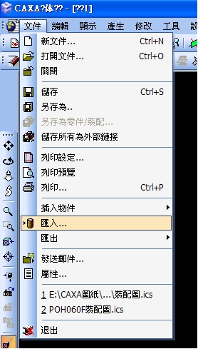

如何将Proe文件导入实体设计中
发表于 2009-4-29 13:02:44 | 显示全部楼层 来自: 中国浙江宁波
直接在实体设计中使用"汇入"命令,在简体中应该是"导入",就在文件菜单下面
发表于 2009-5-27 22:20:17 | 显示全部楼层 来自: 中国四川成都
将PRE温江另存问IGSE文件,按楼上那个的输入就可以了
发表于 2009-5-29 16:02:30 | 显示全部楼层 来自: 中国江苏徐州
将proe文件转为.x_t或.x_b格式
