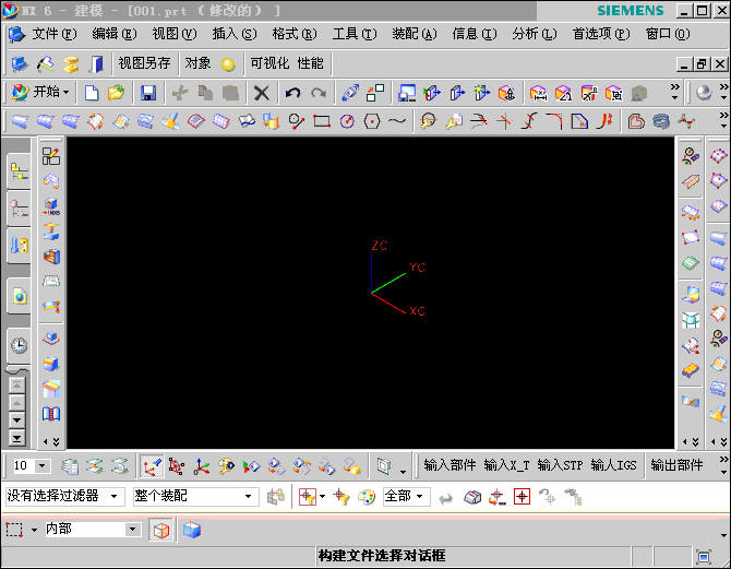

在UG中Ctrl+U 调用的文件,如何在UG界面做成图标;后做在工具条里
/ @+ p) D7 G. J5 s* F0 M; D' E+ ?; i* G这样就可以直接点击命令了* b" Y2 M$ J& m7 K" L2 u; m- x
谢谢

这样吗?5 q; u0 m) C  h3 T  T
df.gif 4 J4 |3 b  I; n- p

谢谢,但是这样只代替了Ctrl+U,还是要选择我需要的文件。能不能一步到位呢???
