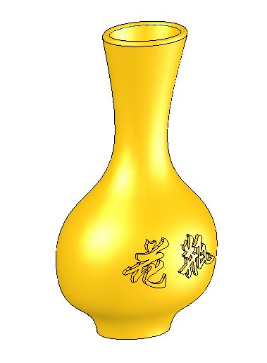

发表于 2009-4-29 15:17:41 | 显示全部楼层 来自: 中国广东惠州
參考此原文件
/ l  Z) J1 h" g- {; q7 X; }+ Z vasep1.jpg # U7 A& g2 U* {, w, D
vaset.rar (598.21 KB, 下载次数: 63)
hahap + 3 应助
 楼主| 发表于 2009-4-29 16:04:49 | 显示全部楼层 来自: 中国山东潍坊
回复 3# danilso 的帖子
请问一下,你的‘花瓶’不也是拉伸的吗
发表于 2009-4-29 16:20:23 | 显示全部楼层 来自: 中国广东惠州
拉伸也可包覆也行.

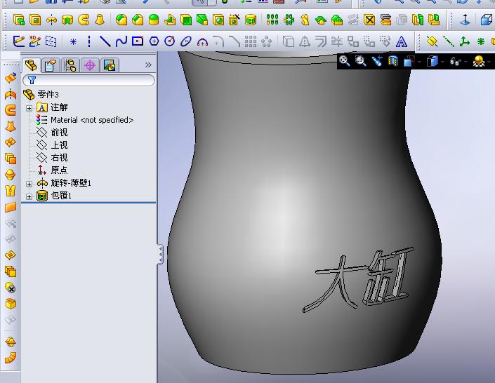

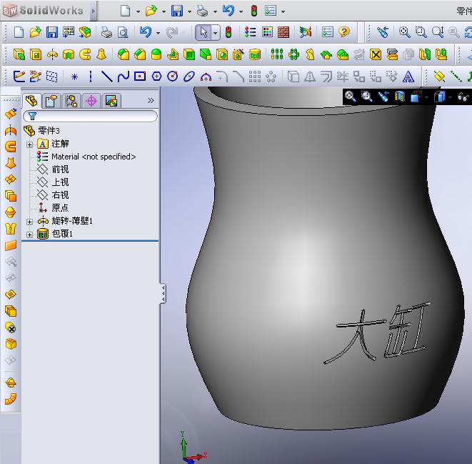

发表于 2009-4-29 16:23:25 | 显示全部楼层 来自: 中国上海
楼主看可自己试试,刚给你弄了2种状态
5 k0 v$ G7 U) o# Z0 X$ a
0 ?* X8 Z, A4 [9 P; a[ 本帖最后由 我是悠悠 于 2009-4-29 16:26 编辑 ]
零件3.rar
374.99 KB, 下载次数: 42
hahap + 3 应助
