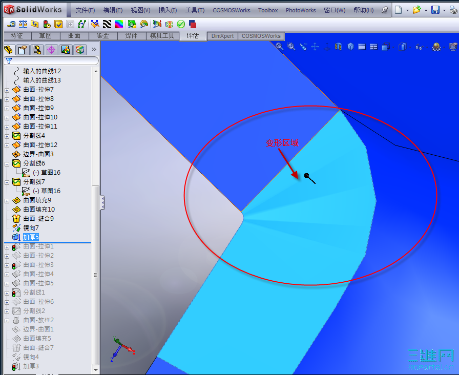

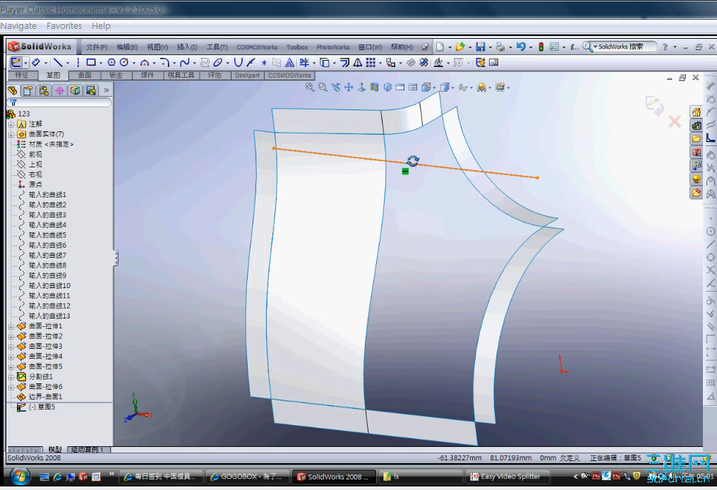

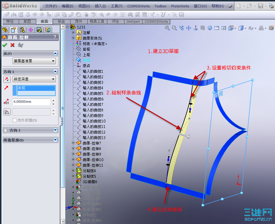

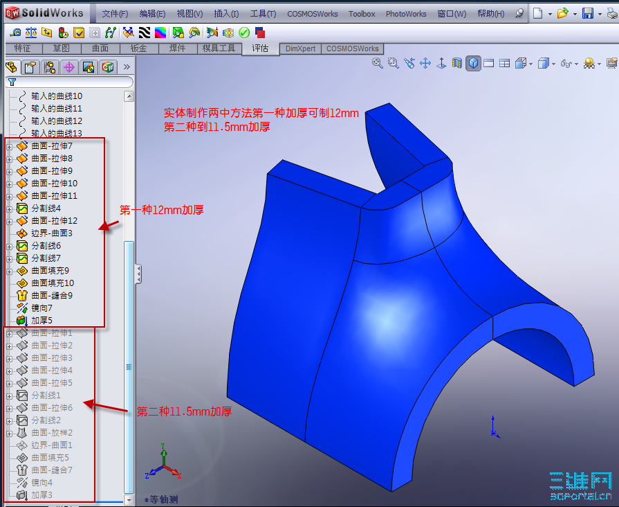

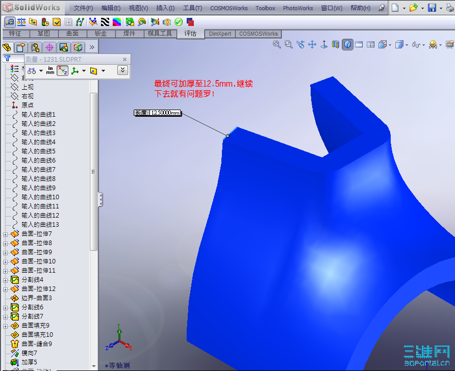

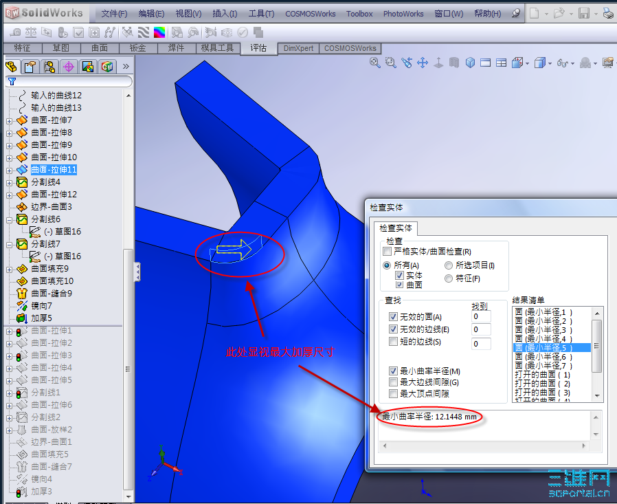

原題目連結:http://www.3dportal.cn/discuz/viewthread.php?tid=509524&;extra=page%3D4 ( Z3 W8 ^. x3 L+ ?: i! A
這個題目重點主要是在加厚部分,運用個中不同分割方式以減少曲面加厚時的變形量,
. }. n6 [2 T! l# W, U# l當曲面分割不佳時容易在集中處發生推擠現象,造成變形,用好幾種方法試作後試作
3 _( o. o1 `. k* g% U# n% g, F0 q後,終於可達最小半徑處的12mm厚度,這是我的做法,僅供參考,大家可以試作其他方法!
4 L6 H* t9 a) n7 b! k. S, o我在PART裡有兩種不同方式拆解的做法,但是以教程的方法可加厚至最厚不產生明顯變形量!( ]* |8 I4 S7 }" v( K) y
上班前的成果!/ `) ~' \% D6 t

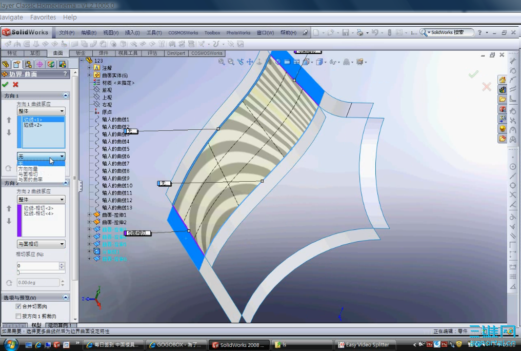

有聲視頻教程
6 F- h- X4 G1 a) z一貫例附上截圖供參考!' \6 G8 S' }: ~. q
共計9個壓縮包解壓後24.3M
