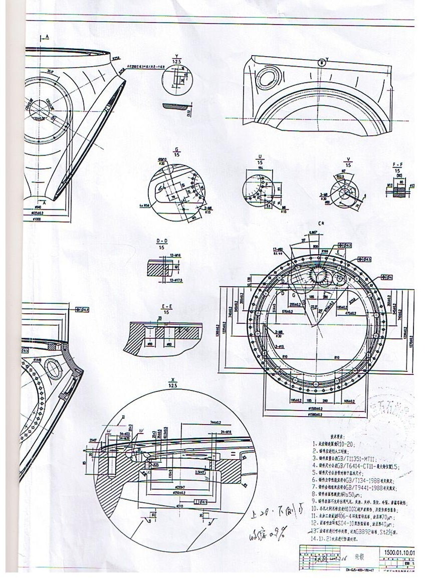

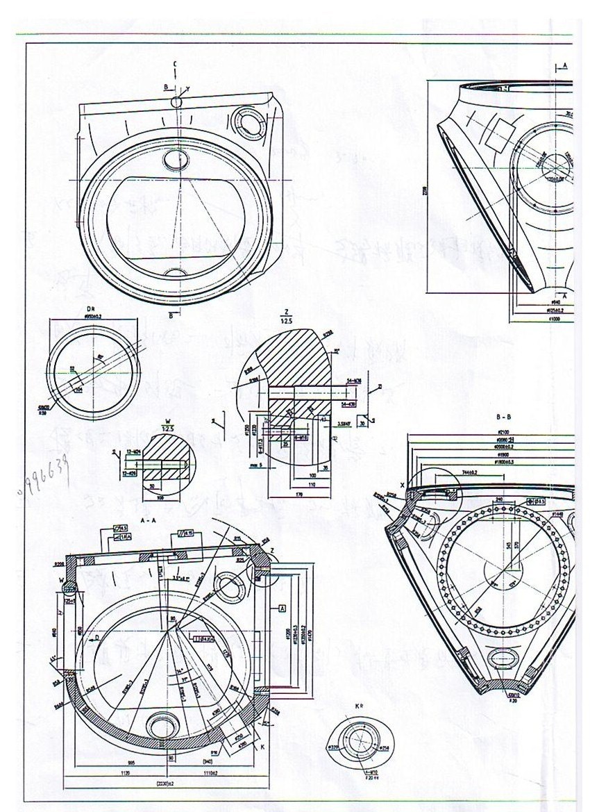

请教高手指导一下这个图外形的画法

图纸不是很全,只能给个思路:根据A-A剖面,作出旋转实体,再对称切除出两斜面,其它细节可以作一些辅助平面来完成。
xinyazhu + 3
发表于 2009-4-30 08:20:53 | 显示全部楼层 来自: 中国香港
不管多么复杂的图,挨个特征的来!
发表于 2009-4-30 09:14:48 | 显示全部楼层 来自: 中国广东肇庆
先画特征线,再组合成面,再转实体
