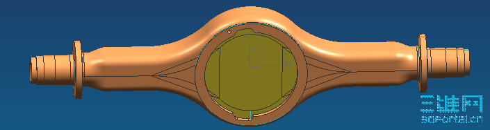

我将片体缝合后加厚,再画一草图,拉伸其并减去实体,为何减不穿啊,还有留着一块黄黄的片体啊?请高手解答!

这是截图!!

你把片体移动至层或隐藏不就行了吗?

谢谢,不能隐藏,但移层解决了问题,但我还不懂那片是什么东西!可以解答吗?

你片体缝合后成了一个实体,片体加厚后又成了一个实体,里面是两个实体。你求差只能减一个实体。

加厚之后,片体还是存在的。
