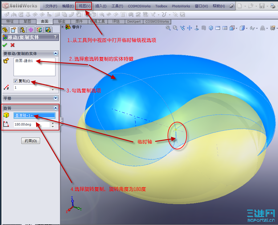

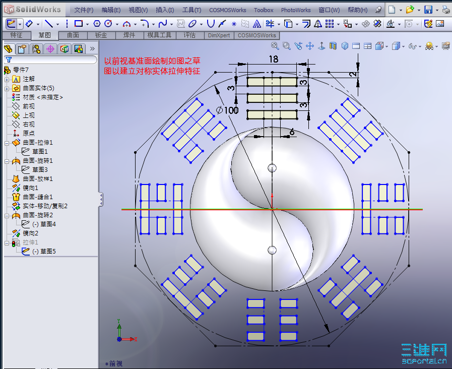

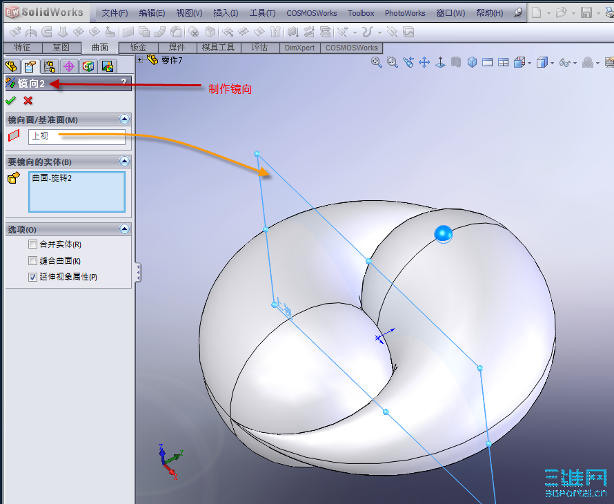

' N; s( A' _4 N1 P之前學PROE時有練習用VSS製作過水滴形狀,那看到這題目時,覺得很有趣!1 I4 Y' R/ Z' D+ a6 l, P
畫個八卦太題圖,趨吉避凶一下,號碼更好1088!所以就做啦!
  d2 b( H. t8 d: s# C1 g教程都只是提供參考,每個人思路都不同,各有所長!製作教程只是用以自我學習自我要求!9 o; n" x& x, t  ~

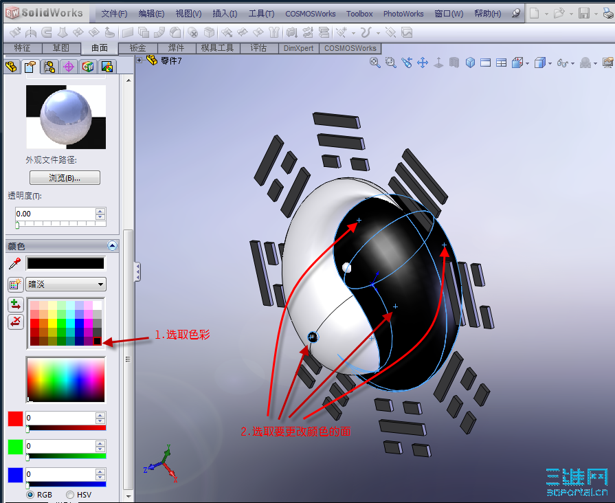

1.6 k2 U6 C/ k* O  |. U
4 A: K/ H7 `, _+ M( y# z. |) [- |

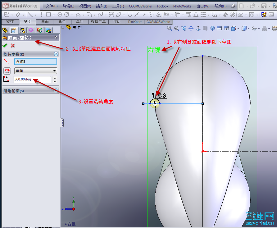

2.
2 ]1 d4 Z0 O0 C# e 2.png / A6 _& C5 y( D' L. {! W

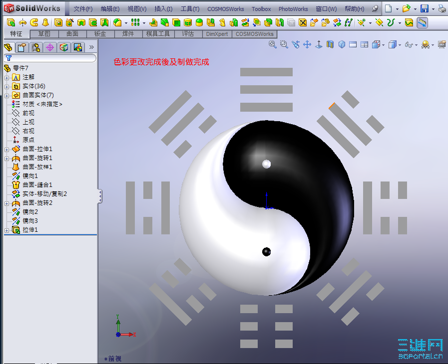

! a# G0 H# Z. i3 i( B3.6 X4 C3 Y4 I" V* J$ q
$ ]( H4 l9 w+ |( D  {! E/ [- `! C) D3 K: |

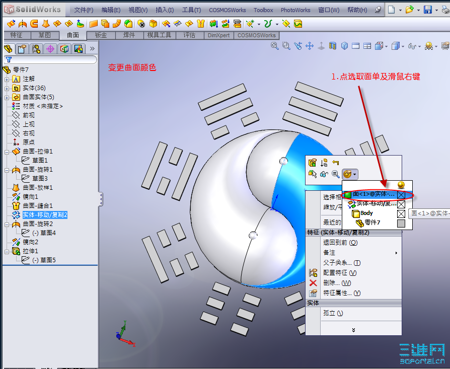

4.
" A! z2 F1 ^- C+ R 4.png ' X( i9 }# r% q- D6 N

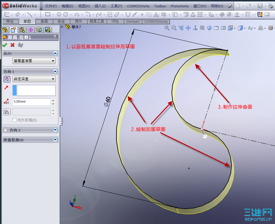

9 i+ }, Q* y( \! V8 F6 C5.# C/ L5 k) M/ g  t" ]; G5 N. r) p; t& A
9 o5 D) G% R8 U/ u: n) X

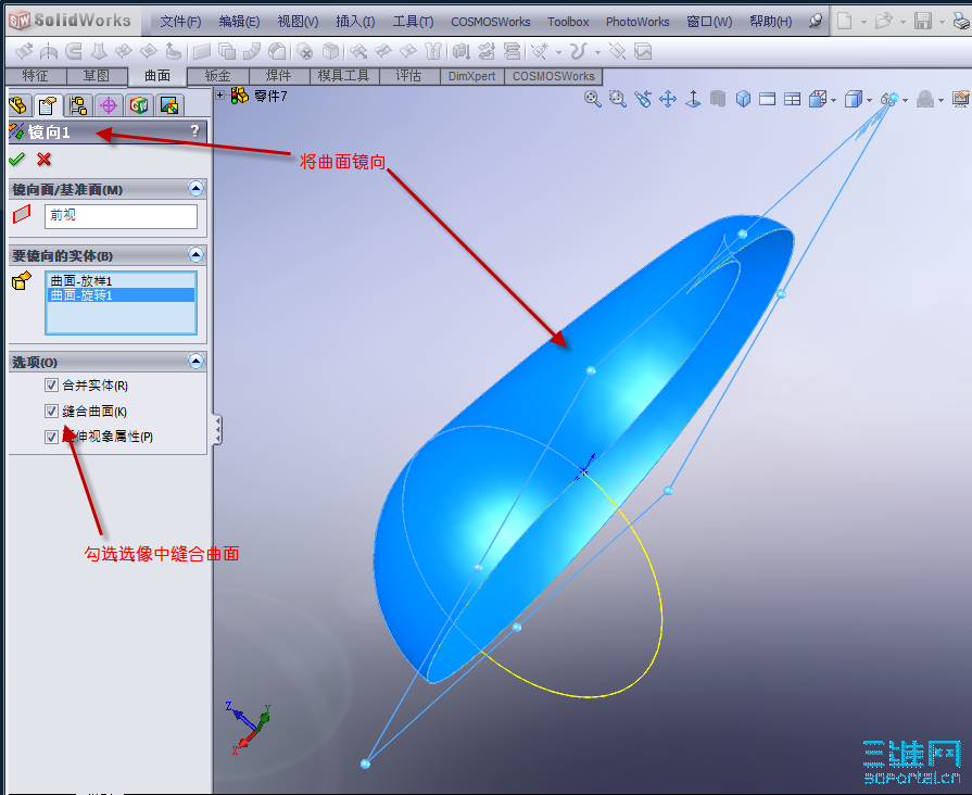

. Z4 Q! n: o  @2 N) t6.
  E4 G/ \8 `1 E2 \( I2 ]! Q 6.png 5 ~1 u( V  h  V& O# V

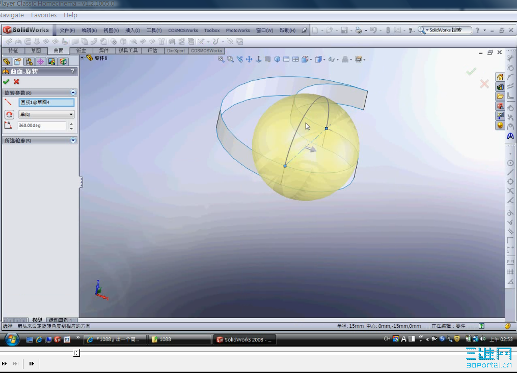

有聲視頻教程!
, T5 A0 V1 O: h. e照例給截圖參考!
; n! _) `2 R4 n共計8個壓縮包!% o( F; x$ P  u. {+ a" x
' g( k2 P2 |8 u/ c7 m9 I+ Z+ D
' h$ |5 X; N$ @/ M% K/ a8 D, E 2009-4-30 上午 03-28-45.png
1 k1 H$ Y! A, S- p# b. F  b
