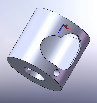

如图所示
9 A9 O* F; J1 I' X在曲面上刻有凸轮槽& ]% q2 h( m- M6 q1 S1 v% s
这种结构在平面上应该怎么表达和标注?

既然要在平面上表示,就必须三视图啊,加轮槽的剖面!
天际孤帆 + 2 技术讨论
发表于 2009-4-30 15:37:06 | 显示全部楼层 来自: 中国湖北武汉
无外乎投影成形或曲面展成,看凸轮槽是如何生成的对应选择投影标注或曲面展开标注。

其实我早就向大家请教过 这种问题,可是没几个高手指点,我当时就问,样条线咋出图,曲面咋出图,模具腔又如何出图!当时有人说不出,没发出图,只能电子版的文件了,转加工程序!
发表于 2009-5-1 00:07:36 | 显示全部楼层 来自: 中国上海
平面图时展开就可以。

必要时候要多加剖视
发表于 2009-5-1 15:10:21 | 显示全部楼层 来自: 中国河南三门峡
在平面上主视图、俯视图、剖面显示标注

要看你的那个孔怎么用,才能确定怎么用

这个是凸轮?4 j0 f0 \$ ~* ^2 @& Q. w! F/ K
/ Y3 C# l. d* C, S+ c# B2 _和它相配的机构是什么?如果是圆柱凸轮,那其从动杆的结构与尺寸必须同时画上并标出,然后无所谓展开不展开,但需要附上该零件转角、从动杆转角(或从动件位移)的关系,另外必须明确标示出滚子的尺寸。
7 {# [9 u. _/ `( a" h6 n4 l9 `
1 n0 @  b# u" R$ k: L6 o一般这样的接触轮廓面精度要求也较高,一般在0.02(根据工作要求)。
. v' u0 K- ]% o! R& N7 K) Z" v1 v& U* o6 L6 n' i, K2 [
这类零件的加工完全是仿实际使用的方法,刀具为成形刀具,不存在直径补偿问题

这图的表达应该不难表达,做几个圆截面剖面图,在做个环的展开图就搞定啦.
发表于 2009-5-8 14:39:09 | 显示全部楼层 来自: 中国山西太原
1  在二或三视图上表示凸轮槽的位置,定出基准,如底面和孔的竖直中心线。标注高度、与底面的距离,宽度和与基准线的距离。- H/ T% k* o' l5 T1 Z+ X
2  画出平面展开图。这样就可完整表达出其位置和形状。

应该这样表达和标注?
1,首先画出三视图,把零件的外形尺寸标注出有;
* R0 C6 a0 N9 L8 T2,凸轮轮廓线需补充视图:轮廓线定位、轮廓线在主视图上拟多采用园弧过渡、画出轮廓线平面展开图。

用展开图表示啊5 p) b$ A! E# G# A+ _
不过这个刚度很差
