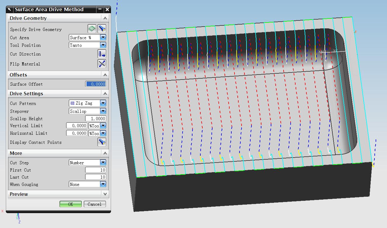

解释一下多轴加工中的水平限制和竖直限制是怎么使用和设置。

水平限制百分比  将垂直于投影矢量的刀具运动限制在刀具直径的百分比内。使用水平限制百分比防止水平或几乎水平曲面上的大步距。 4 r7 g$ ?  n1 @$ c' l
竖直限制百分比  将平行于投影矢量的刀具运动限制在刀具直径的百分比内。使用竖直限制百分比防止竖直或几乎竖直曲面上的大步距。
4 ?# b! B% ^; L/ O7 p& v/ E8 }- ?  G: F! @. F
当我们给定残余高度后,那么软件会自动计算出刀具的步距,有的时候在接近竖直或水平的曲面上它的步距会比较大,那么我们就可以给定一个最大的步距,在相应的方向上
9 ~- ?" d3 h( L& x6 Q/ X
4 z0 r; w$ `) z你可以看一下图1、图2的区别,我夸张一些的将残余高度设置成了1mm,图1是不考虑限制百分比的(设置为零,就不会使用它们),图2是将水平竖直步距均限制为1mm的情况。
