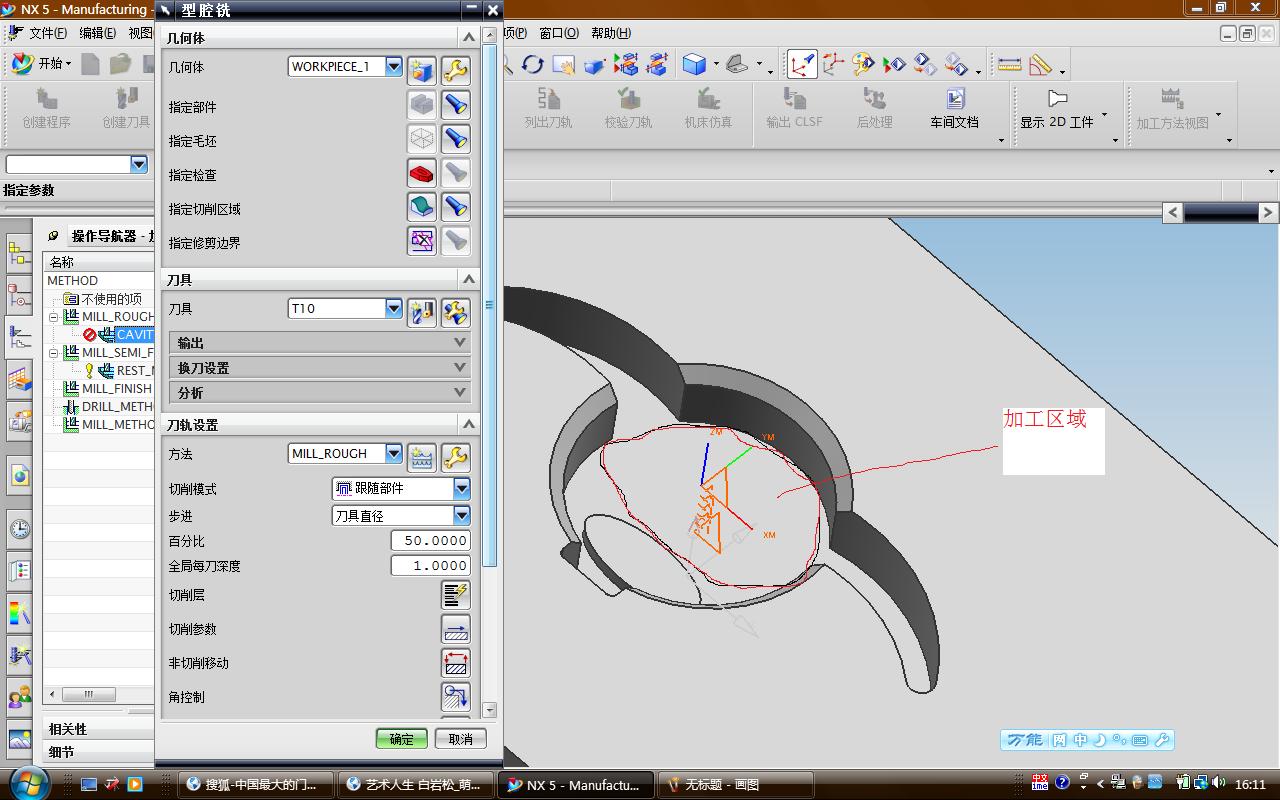

请问一下我在加工如图所示的工件的粗加工中,怎么样只把中间的加工区域那块加工掉,我每次加工时都出现区域太小,无法进刀,不显示刀轨!那位仁兄帮助我一下,谢谢!
发表于 2009-4-30 16:47:44 | 显示全部楼层 来自: 中国江苏苏州
如果你的加工区域<刀具直径,  当然无法进刀,  换一把比加工区域小的刀试试看.
