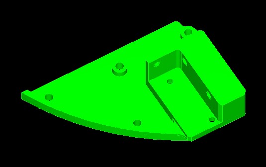

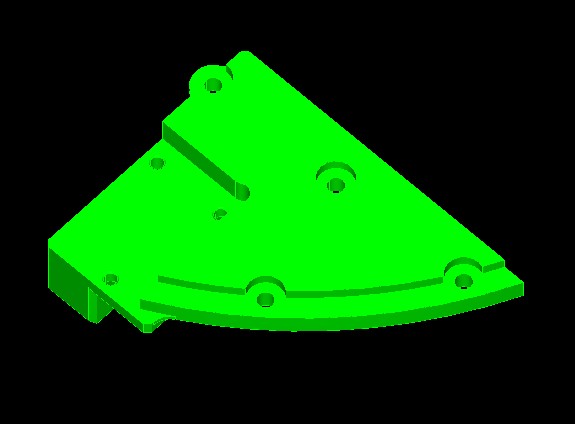

材料为6061,铝块加工,考虑一次做多个,加工中心夹具,没有四轴

加工部位我们都不知道 怎么知道装夹那里呢?
 楼主| 发表于 2009-5-1 14:08:53 | 显示全部楼层 来自: 中国江苏苏州
铝块加工,所有尺寸

建议上传图纸或工艺过程,看一下加工基准,工序基准
发表于 2009-5-3 14:57:04 | 显示全部楼层 来自: 中国浙江杭州
建议可先加工内腔,圆弧,孔,然后用内腔,圆弧,孔定位加工外形,
