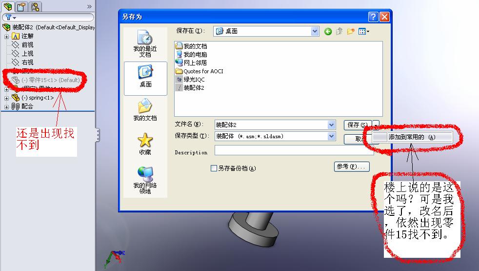

发表于 2009-5-5 16:25:12 | 显示全部楼层 来自: 中国江苏无锡
 楼主| 发表于 2009-5-5 16:44:54 | 显示全部楼层 来自: 中国广东深圳
樓上說的是不是圖中的那個,但是不知道是我弄錯了,還是怎麼得,還是不行。

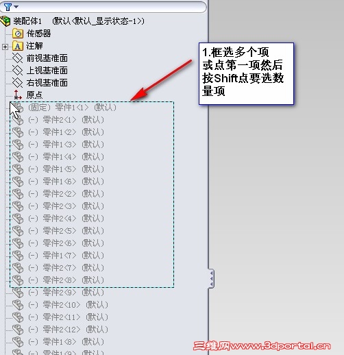

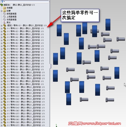

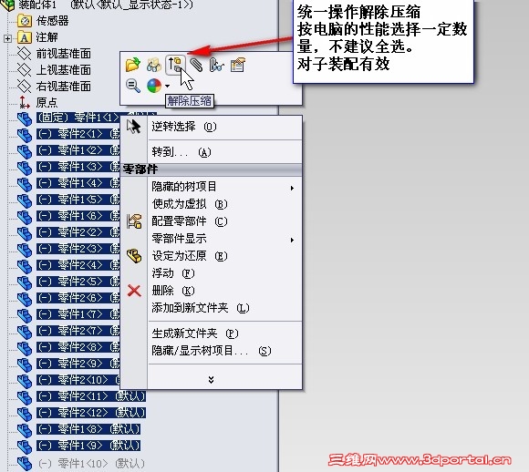

发表于 2011-5-21 11:17:22 | 显示全部楼层 来自: 中国辽宁沈阳
问题1,朋友们说得很全面了。
7 {: i5 I" B* D% m我说一下2和3
" j* w5 K( f/ S7 o2 :可以在工程树中选择多项一起操作,见下图。- q5 Z1 B3 `  J( D- T
3 :可以在保存零件时,在文件名前加零件编号来解决,按要求每个零件都有单独的号,这样就不会被软件误解了。( G& U3 U+ W6 f% `
