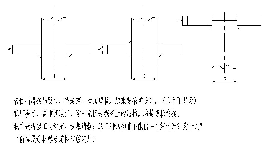

请教各位高手:

为什么板子不开坡口?
发表于 2009-9-7 08:24:51 | 显示全部楼层 来自: 中国浙江温州
此类不用出焊评  角焊缝 可以用对接来覆盖的

发表于 2009-9-7 22:08:10 | 显示全部楼层 来自: 中国山东淄博
见《蒸规》附录的焊接工艺评定的要求
发表于 2009-9-8 08:58:36 | 显示全部楼层 来自: 中国江苏苏州
这要看你的母材材料,焊接方法,焊接材料,是否热处理等等是否都一致,若都一致的话,只需做一副型式试验,锅炉可能和压力容器 有所差别,欢迎大家指正

发表于 2009-9-9 16:30:06 | 显示全部楼层 来自: 中国四川成都
角焊可以不做焊接工艺评定,因为对接焊缝的焊接工艺评定可以覆盖它,但在生产过程中要分别作焊接工艺卡片
发表于 2009-9-9 18:48:02 | 显示全部楼层 来自: 中国江苏泰州
不可以4 }, B& x8 a0 m2 m. j% d
% f" ]3 f! P; t% R, w+ q& K+ Q去看考规上
